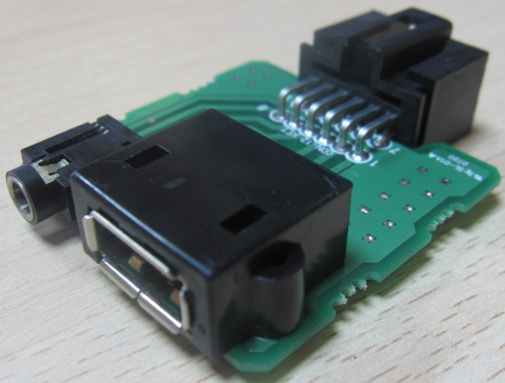

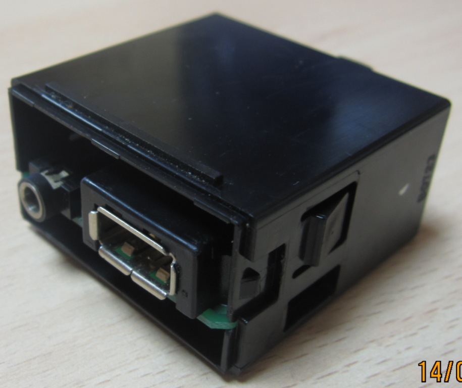

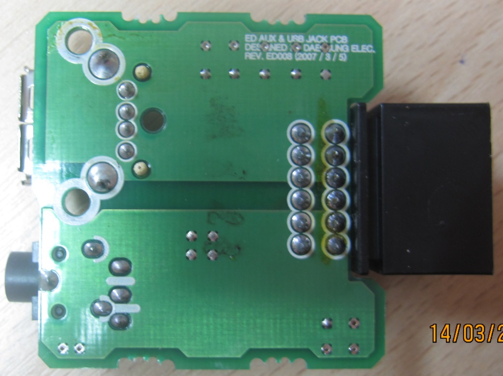

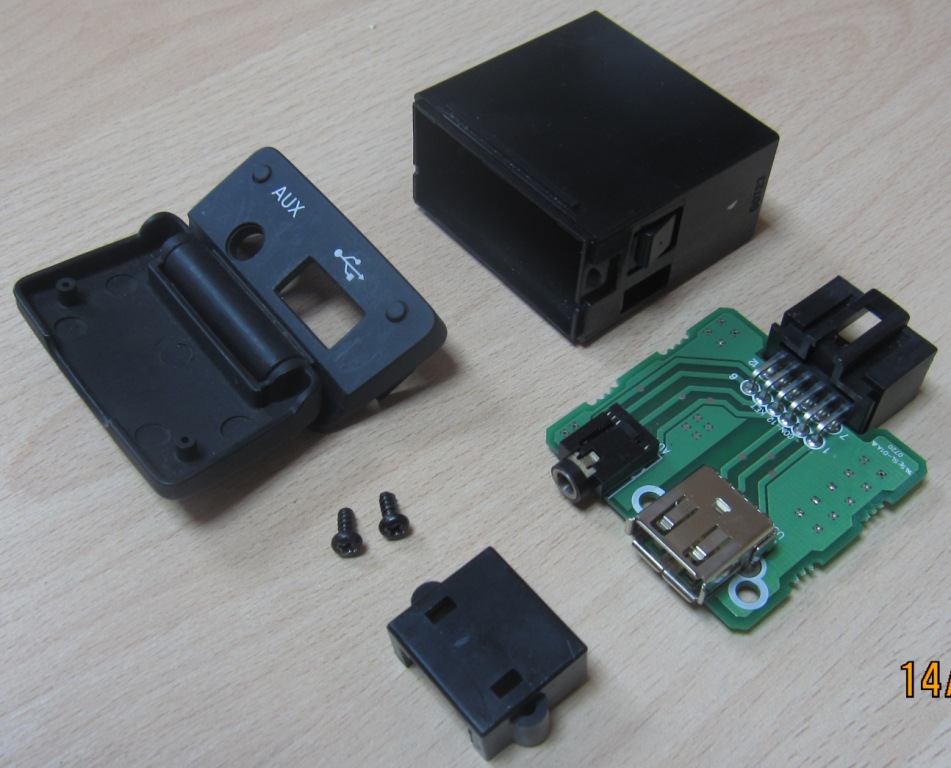

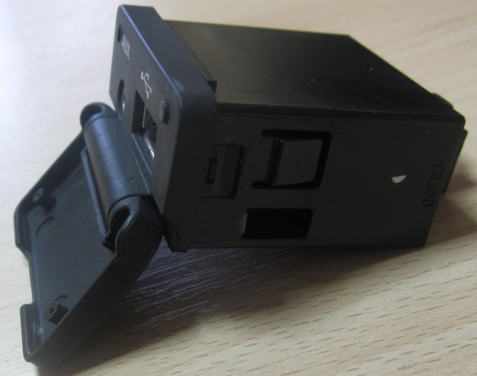

« Ответ #232 : Март 14, 2013, 10:08:14 am »
Может кому пригодится (при перед тем как надумать пайку), вы кладываю фото вышедшего из строя usb разъема. Я менял его на новый целиком, ребята предлагали перепаять, думаю можно было так и сделать.
usb разъем (kia ceed 2009г, 1,6, механика)
961201H000 USB+AUX
