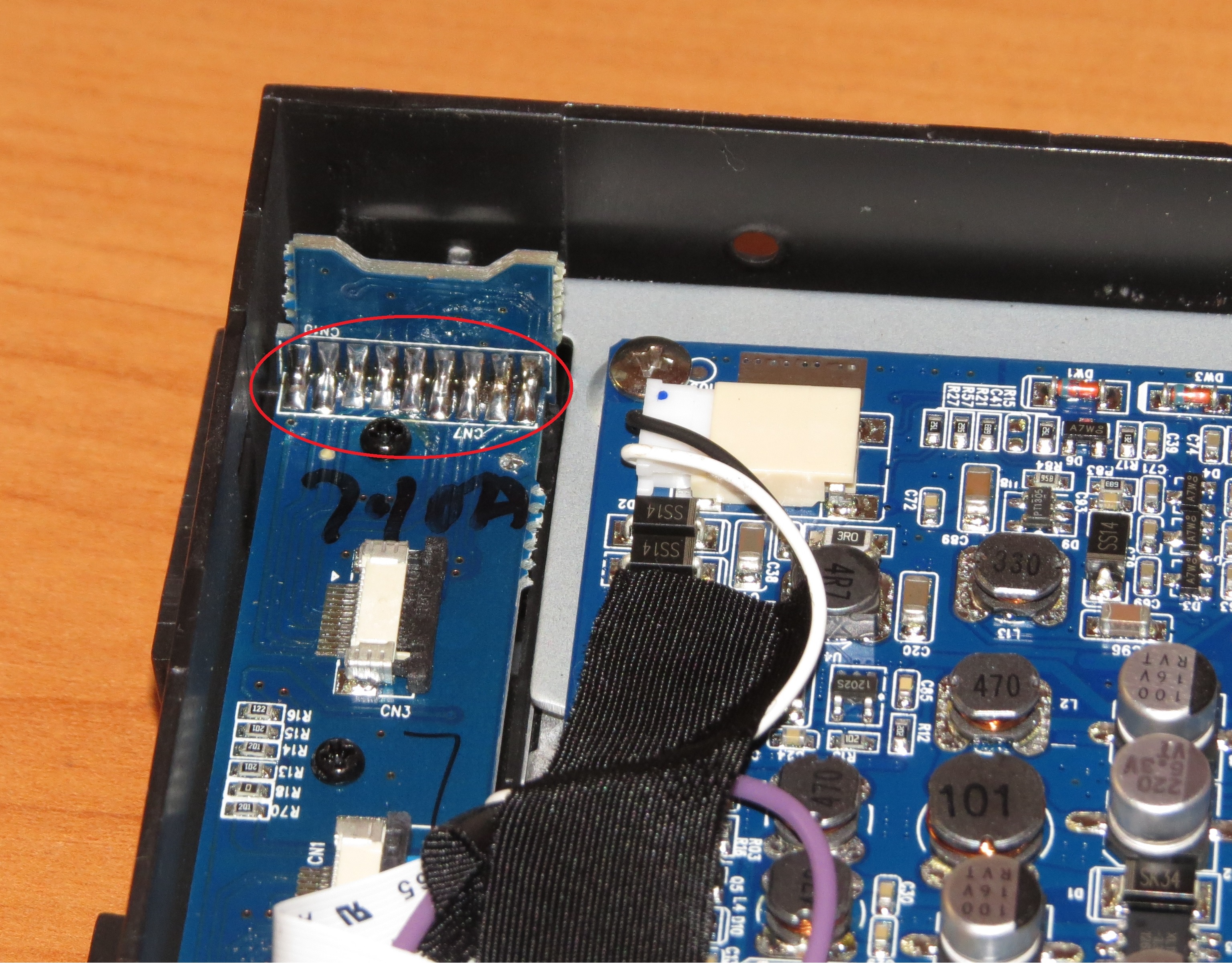

После 3 лет работы ГУ перестала видеть карты памяти (microSD) навигации(GPS). кто нибудь с таким сталкивался? Можно как-то вылечить?
« Последнее редактирование: Апрель 04, 2015, 18:44:41 pm от bldemon »
nik_k75
« Ответ #5093 : Апрель 04, 2015, 19:07:38 pm »
Попробовать пропаять место стыковки платки карты с основной платой.
vitaliy.
  • Jr. Member
  • Portugal город
  • Оффлайн Оффлайн
  • Сообщений: 88
  • Благодарности
    -Выданные: 0
    -Полученные: 0
« Ответ #5094 : Апрель 04, 2015, 21:48:41 pm »
Попала пыль в слот карты,надо почистить,сначало сжатым воздухом, ну а потом,если не поможет, механически.
bldemon
  • Новичок
  • ODO 0 km
  • Оффлайн Оффлайн
  • Сообщений: 3
  • Благодарности
    -Выданные: 0
    -Полученные: 0
« Ответ #5095 : Апрель 08, 2015, 15:33:45 pm »
Всем спасибо за ответы.
Разобрал, продул, подергал платку картридера вроде все нормально, вставлил карточку опять то работает то не работает,
посмотрел место пайки в 30х лупу, и точно в сгибе на всех ногах идет трещина, пропоял, проверил все работает.
