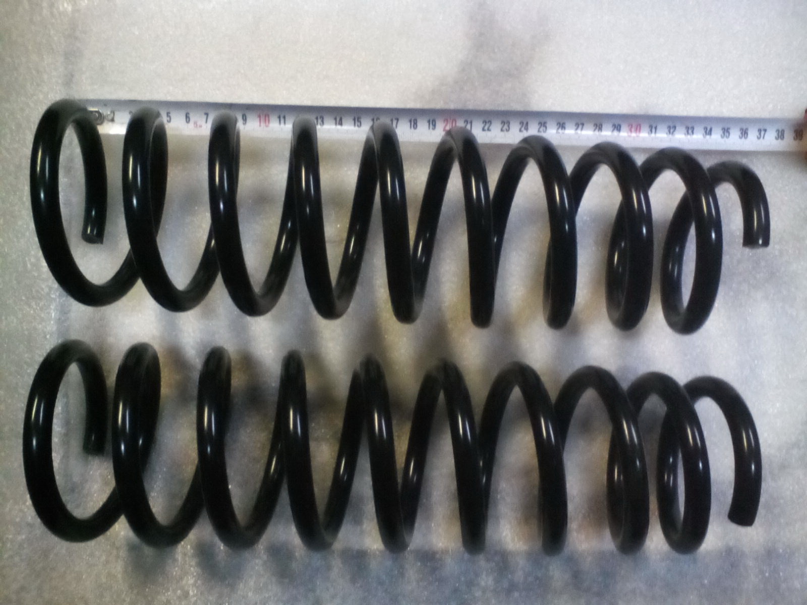

Вчера получил заказанные пружины на заднюю подвеску LESJOFORS    4244232.
Размеры L=337 mm, D=100mm, d=11,76 и 11, 68mm (с краской)
Возник вопрос по маркировке на коробке и на пружине.
На коробке, как понимаю, зеленым я выделил номер пружины, а вот что за номер выделил красным?
На пружине тоже два номера. Один совпадает с номером на коробке, а вот второй...  8( Кто-нибудь знает?
