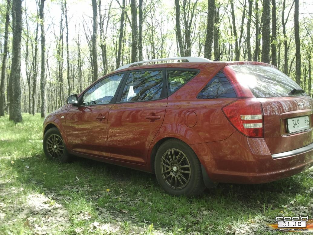

Я вообщем то и не мерял ни разу. Просто когда крышу мою, нога спокойно встает на колесо. Так что точный замер самому интересен будет :)
кудаж она тут встаёт то?) пружины пипец как сели))))
Kego
« Ответ #565 : Январь 30, 2012, 11:46:55 am »
Ну вы даете посоны :D :D :D
А ниче, что машина в лесу на склоне стоИт??? :popcorn:
Или это незаметно вашему пытливому взгляду??? :)
У меня ступни очень тонкие... lol lol lol
зы
Да ладно хорош, говорю же выложу фото с гаража. Может там так же будет. Тогда и будете ругать beer

Ну вот,обещанная фотка и вводные данные: возраст авто 3.5 года,пружины сток, резина 195/65, расстояние от пола до арки 67 см. Если искомое число для данного типоразмера шин - 70 см, то да просадка составила 3 см.
Для интереса замерил передние арки - тоже 67 см.
Может я конечно не в теме, но честно говоря расстояние в 5 см, позволяет мне сувать туда ногу при мойке и не париться вопросом резки нештатных пружин. Разумеется ИМХО.
В тоже время считаю стоковые пружины слабыми, ибо при нагрузке проседают весьма сильно. три человека сзади и мои пять см исчезают. хотя это по памяти т.к. реально не замерял. Подвернется момент - замеряю.
пс
Ну вот, теперь можете ругать beer (тока сделайте скидку на мой подвиг, марш бросок в гараж для замера при -15 :D)
