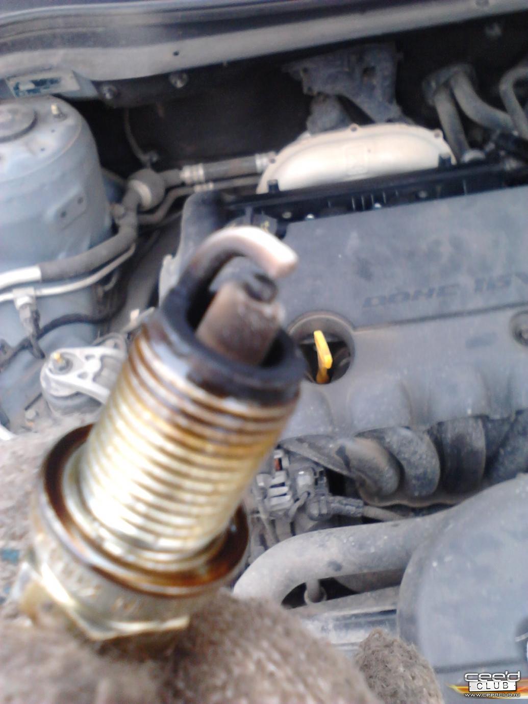

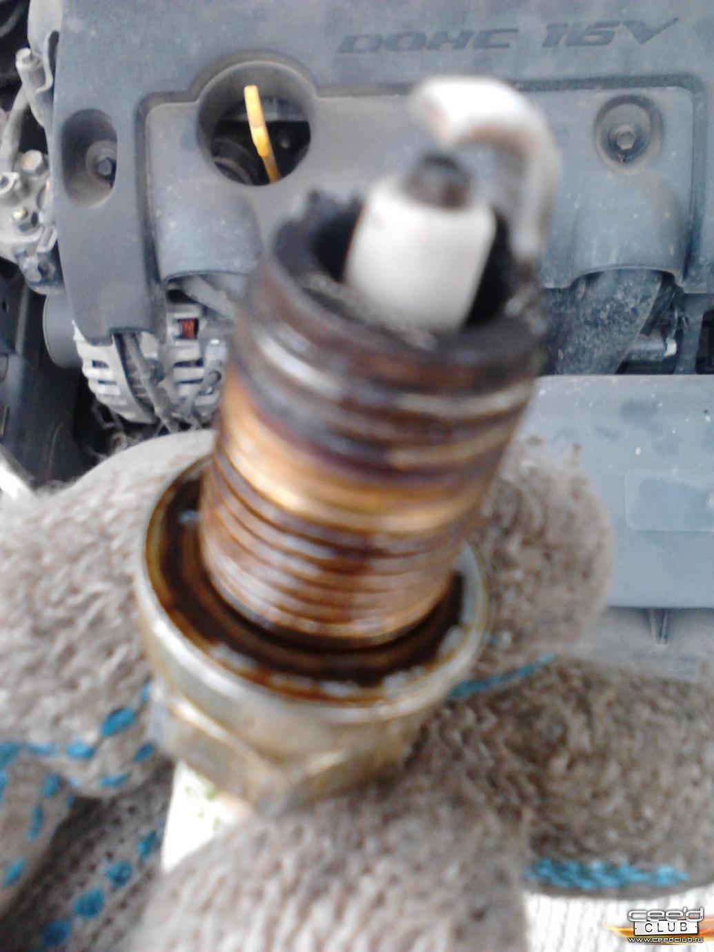

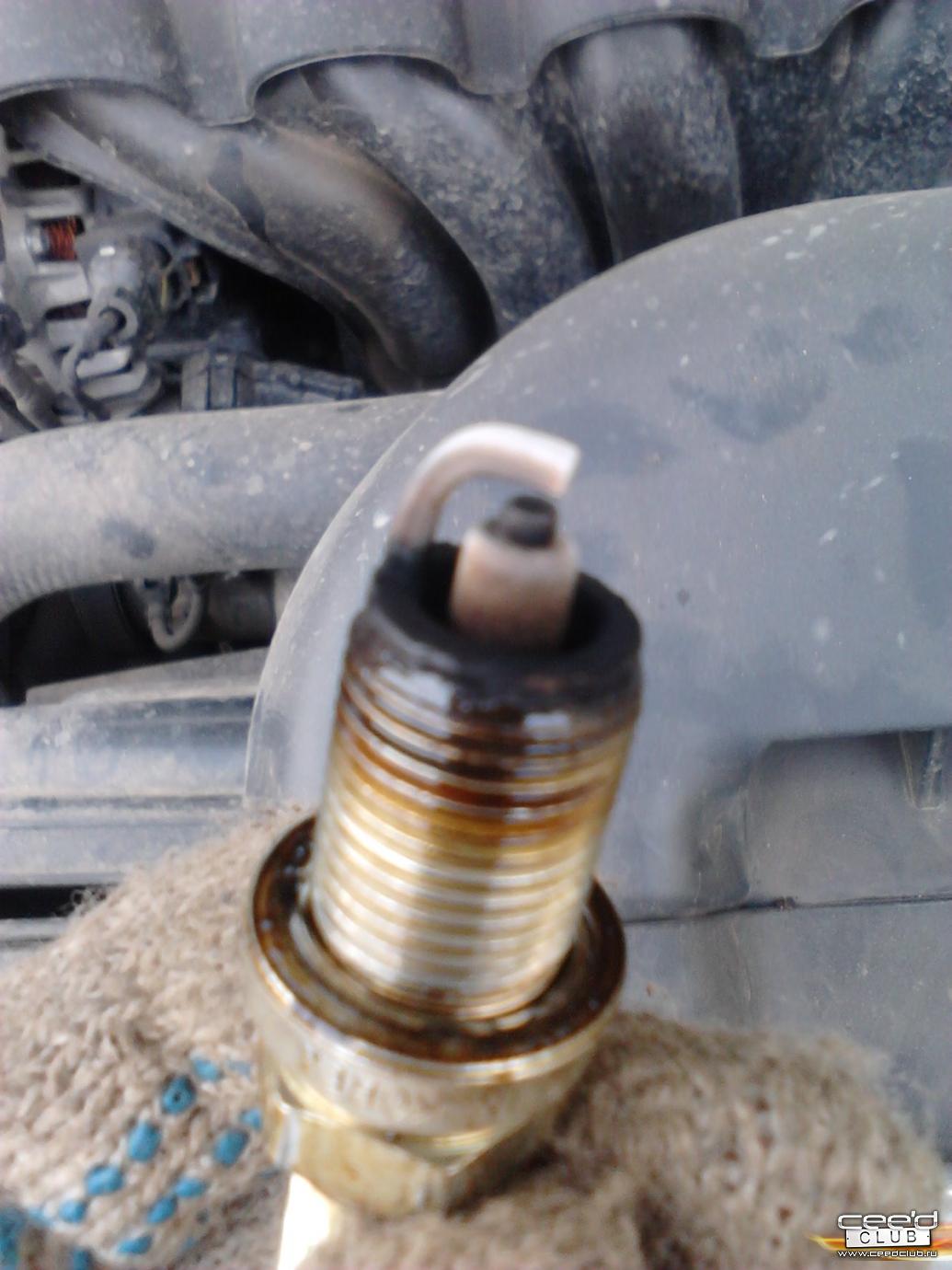

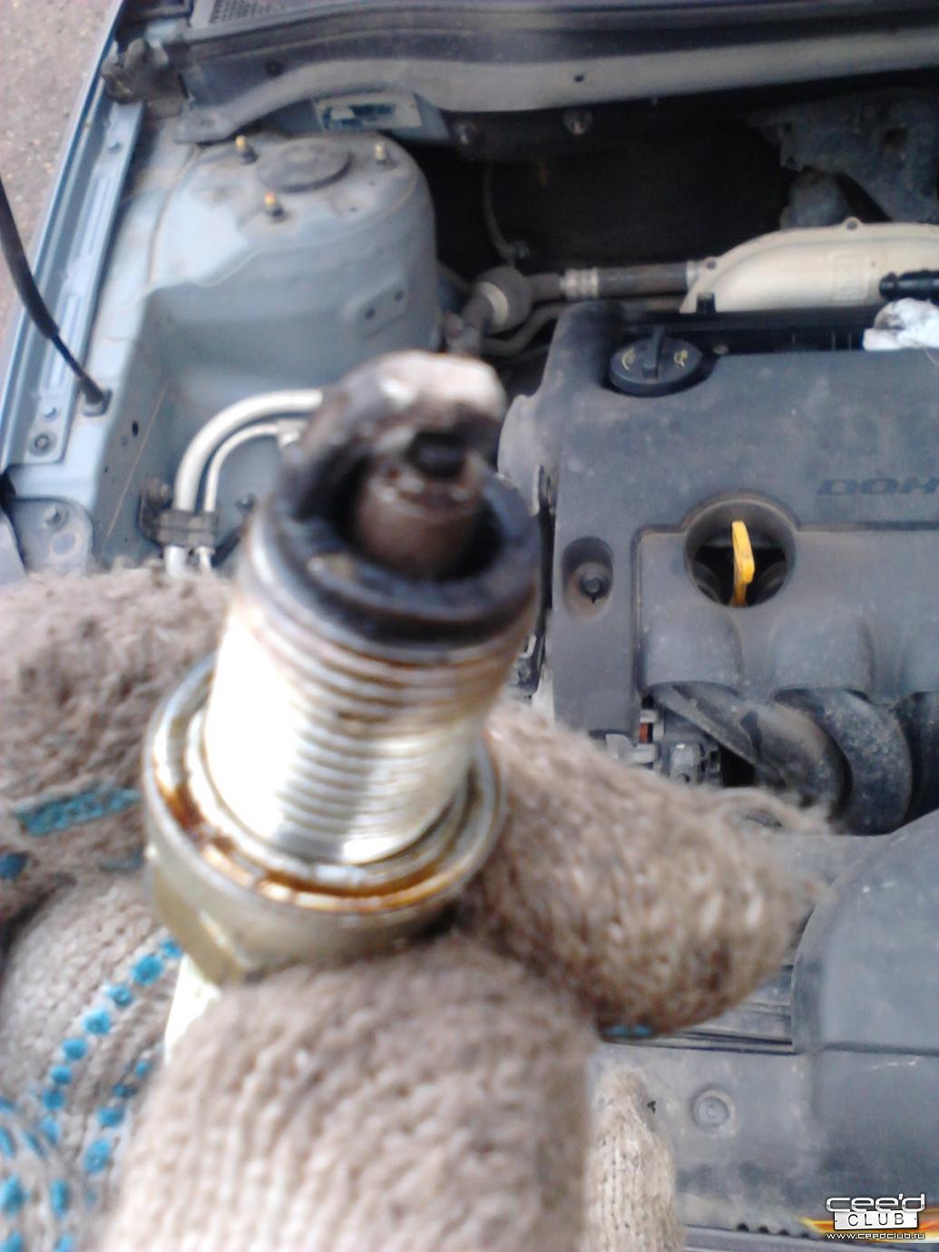

« Ответ #1871 : Ноябрь 04, 2013, 12:32:31 pm »
Вот мои свечи с 1й по 4ю! Что скажете? Жор масла 1литр/2000км(((

« Ответ #1872 : Ноябрь 04, 2013, 15:36:32 pm »
Конечно не в фокусе жалко фотки, но масло поджирает в основном цилиндр фото 2 сверху, 3 сверху похоже не работает нормально, может с форсункой чего, беднит похоже

« Ответ #1873 : Ноябрь 05, 2013, 10:22:59 am »
Масло на резьбе - это маслосъёмные колпачки.
