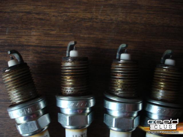

почитай мануал, простой иридий ходит столько же 30 ткм.
Еще ходить и ходить свече...пробег 30000
Не зная падежов,не говари глупастев...
Так и знай,это память обо мне...
albanec
« Ответ #1092 : Декабрь 19, 2011, 16:20:19 pm »
Я бы не сказал, изоляция уже рыжая значит пробивает изолятор
