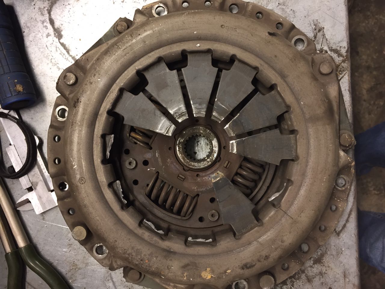

Где-то под 150 т км
не выдержало, устало

Где-то под 150 т кмне выдержало, устало
как себя вело в таком состоянии?
По истории   на 30 ткм заменил выжимной по гарантии и все
3 года машину катает дочь,
залезла в сугроб и не смогла выехать.
По ее словам был один тревожный звоночек, сцепа сильно затряслась, машина стартовала рывками, но потом ехала до сугроба уверенно
