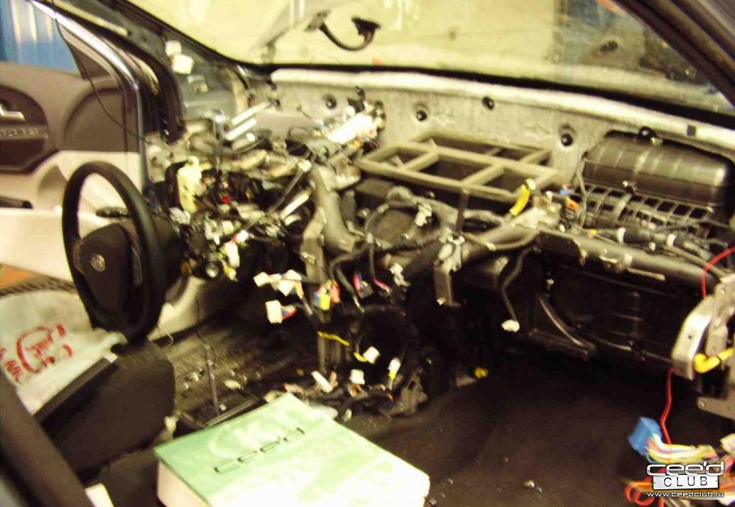

А вот и фотка: треклятый разъём - прямо над лого -  в левои нижнем углу (насколько я понял, его вытащили из недр)
Слева видно множество конт. колодок - это "та сторона" косы - питает всю торпеду  :-[
remun
В правом нижнем углу ;)
Такое впечатление,что ты оставил не на долго свой Сид возле какого нибудь ПТУ.
И тут как на зло перемена началась :D
Кстати очень давно был такой аналогичный случай.
И когда подошёл хозяин к машине и встал за спинами ПТУшников,разбирающих в моторном отсеке всё,что можно открытить,со словами: Парни,может помощь нужна?
Один обернулся назад,и послав его куда подальше,продолжил разбирать автомобиль,пренадлежавший человеку,стоящиму у него за спиной :)
А что было дальше,вы и сами догадались.
remun
А что это за книга на пассажирском сиденье,салатового цвета?
Или это крышка от коробки? Плохо видно.
Жалко,что фото не качественное.Много интересного.Не каждый день на форум выкладывают фото без передней панели.
Книга - это Маркс по электрике сида.
Фотал не я, а официалы, поэтому за какчество сорри, но не виноват.

« Ответ #33 : Январь 21, 2008, 22:54:29 pm »
А чего же ты не распросил за эту книгу? Где и как можно достать такую? Или она у них всего одна,на весь Питер?
