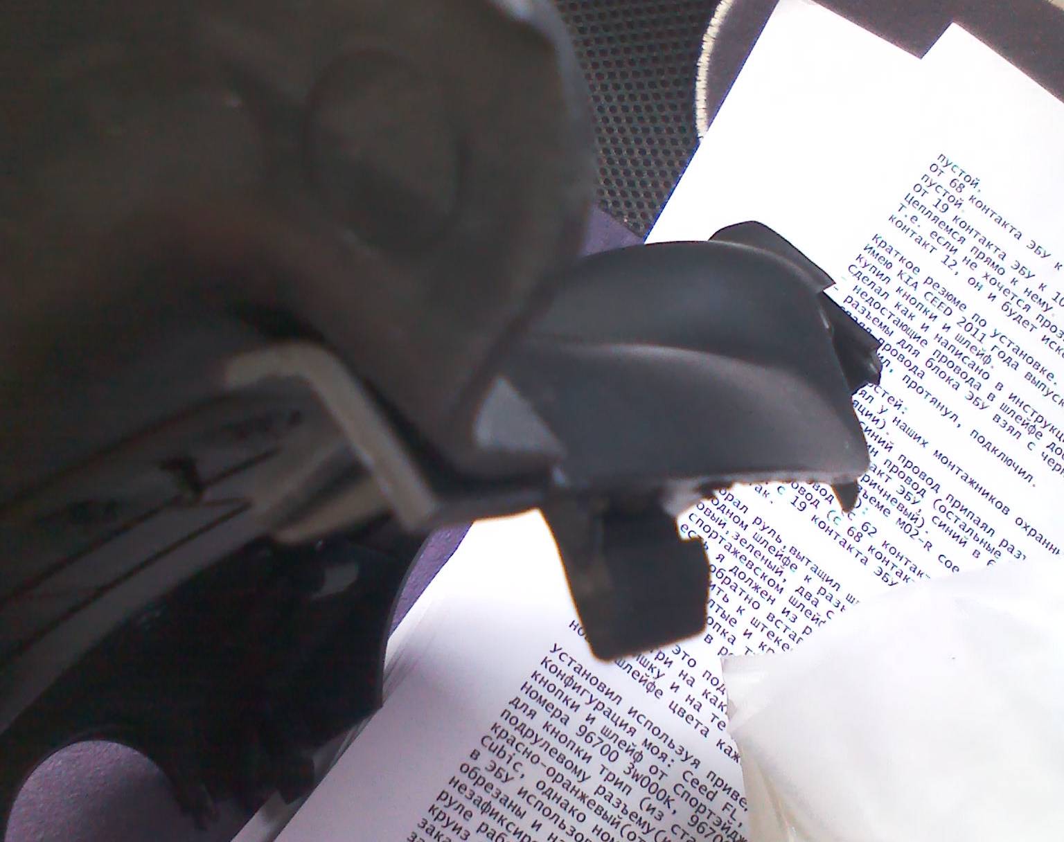

Я тоже столкнулся с этой задачей. Ответ papil не помог, а скорее даже наоборот.
На FL пластиковые крюки выполнены заодно с верхней частью. Находятся они ближе к приборной доске.
« Последнее редактирование: Май 09, 2015, 17:00:23 pm от kremen64 »
