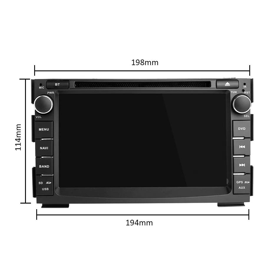

https://ru.aliexpress.com/item/32918133195.html?spm=a2g0o.cart.0.0.2a513c00nF7aO7&mp=1
парень в отзыве написал что подточить рамку надо и все ок на ceed 2007

« Ответ #3508 : Август 22, 2019, 18:41:23 pm »
Ох, я бы не рекомендовал... Вы хотя бы измерьте, сколько там точить по высоте:
Ну и учтите, что с подключением тоже будут проблема, разъемы не совпадают с рестайлом.
