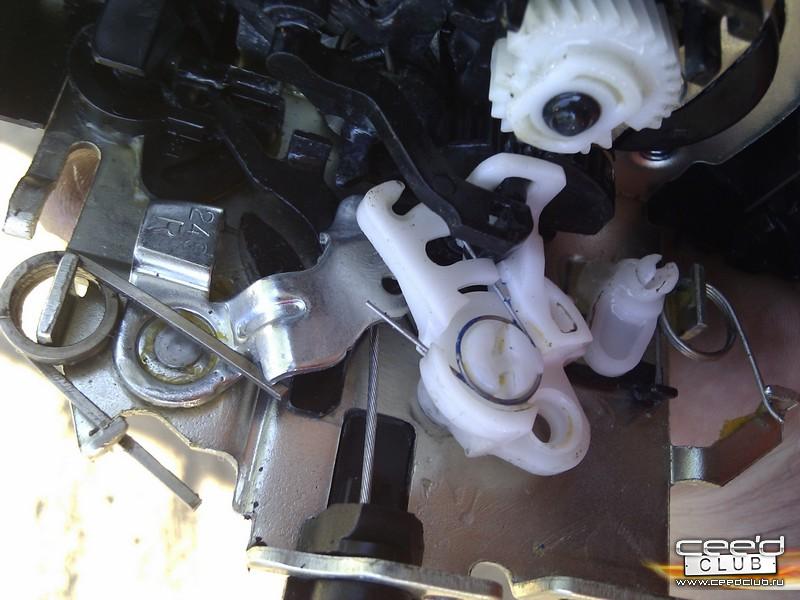

« Ответ #108 : Июль 12, 2011, 14:38:37 pm »
Разобрал замок. Передний пассажирский немного отличается от приведенной выше фотки водительского замка. Внутри  сломанных шестеренок-зубов не нашел. Отмыл от старой смазки заложил густую силиконовую смазку. Собрал...... три дня работал как новый, а затем отказался открываться.  :( Странно как то, то не открывается, то не закрывается. Скоро будет повторная трепанация

« Ответ #109 : Июль 22, 2011, 12:26:57 pm »
9
В очередной раз разобрал дверь и замок (уже могу это сделать на время и с закрытыми глазами  rulezz). Предистория. Замок сначала жужжжал-мычал, при первой разборке был обнаружен неразборный агрегат, поэтому был смазан и установлен на место. Жужжал он так долго, месяцев шесть, потом издох. На форуме проскочила инфа, что его можно разобрать. Было решено..разбираем. Разобрали... механизм был цел, никаких следов поломок. Все отмыл от старой смазки и смазал густой силиконовой смазкой. Собрал. Работает!! НО НЕДОЛГО.. дня три и опять сдох. Опять разобран.... чесали репу, чесали... и начесали идею о плохом контакте двигателя и токоведущих шин..(как оказалось ИДЕЯ НЕ ВЕРНА!!! Шины были обрезаны и заменены на провод с пайкой к клемам моторчика и шинам.ТАК ДЕЛАТЬ НЕ НАДО!!!) Все собрано.. Заработало... на два щелчка. Опять все разобрал.
Ну вот и отчет
И так замок у нас в руках. Разбираем его. Для этого срезаем опаяный пластик со штырьков. По периметру замка есть защелки, открыть их не повредив пластик у меня не получилось, а так как корпус потом все равно нужно будет спаивать , то я их просто обломал. Затем выдавливаем ось шестеренки, так как она не дает развести половинки
После этого помогая ножом разъединил половинки
ну и механизм
Было решено разобрать мотрчик. Разобрали с помощью большого самореза :) им отгибали зажимы корпуса. Разобрав, обнаружили жуть.. Все было уделано графитовой пылью от щеток. А контакты на якоре покрыты этим графитом твердым слоем. Все это безобразие отмыл жидкостью для чистки карбюраторов, но это не принципиально, просто было под рукой :) Якорь очистить удалось только нулевкой. Зазоры между контактами якоря прочистил зубочисткой и все отмыл. Вот так все стало выглядить
Приступил к сборке моторчика. Чтобы щетки не мешали в отверстия на пластиковой крышке вставлены пластиковые фашетики (стяжки). Их можно заменить на полосочки из пластиковой бутылки или иголки. Немного смазаль ось моторчика силиконовой густой смазкой и одели пластиковую крышку с щетками на корпус моторчика без каких либо проблем. Убираем фашетики (полоски, иголки :)  ) и загибаем зажимы на моторчике. Теперь собираем замок в обратном порядке. Не забываем вставить ось шестеренки. По периметру замка прошелся 100 вт паяльником.... пластик под ним плавится замечательно. Все замок готов. Собираем дверь и наслаждаемся четкой работой замка :)  akkord  beer
Отдельная благодарность брату , который помогал при всех разборках, за умелые руки и светлую голову
Да, жужжжание-мычание замков- это и есть следствия загрязнения контактов якоря

....ну и молодца... РЕСПЕКТ!!!  Есть для этого очень правильно обученный приборчик....-ТЕСТЕР называется
Спасибо за похвалу  beer. А вот насчет тестера... ну покажет он энное сопротивление и что? Моторчик до этого подсоединяли напрямую к аккуму... без нагрузки работал отлично. Так что методом исключения добрались до истины.  rulezz Теперь главное, все это в копилку другим :)

...вопрос по ходу.... А не обратили внимание,....посадочные места щеток не оплавлены? Хотя бы чуть....
Потому как при повышенной нагрузке.. прогревается самое тонкое

« Ответ #113 : Июль 27, 2011, 06:52:15 am »
Не, до оплавления дело не дошло, на фото видно вроде. Единственное, на долго ли щеток хватит, а то не замок а расходник получается :(
