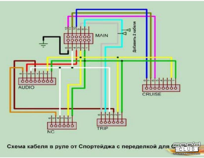

Вообщем у меня теперь имеется такой комплект кнопок от Спортрейджа.
Шлейф правда 561922k300 вот думаю сложно его будет пределать под Ceed
Нужно получить примерно такое, только у меня цвета проводов некоторых не совпадают и разьем под кнопки звонка мне не нужен. %)

Доброй ночи. Ребят, подскажите, есть руль с заграничного сида с кнопками круиз, trip, Bluetooth и мультимедиа. Нужно ли в нем менять шлейф и ставить от спортейдж?
