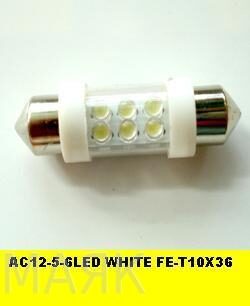

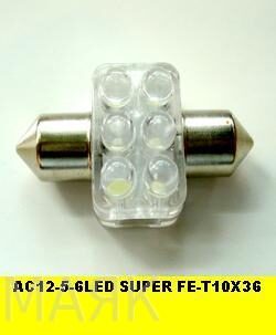

И так, я случайно заглянул в автомаг и мой взгляд упал на светодиодные софитные ламы фирмы Маяк (http://mayak-kompani.ru/svetodiodnye_lampy_led-lamps_mayak./)
Стоили они всего по 36 рублей. Я купил три софитных (длина 36 мм) и 2 безцокольных.
и того около 180 рублей за 5 ламп.
Я знал, что в освещении номера стоят длинные лампы. Поменять их не составило труда (у меня ушло примерно 40 минут)
Пришлось снять номерную рамку (крепится болтами на 10) и вытащить патрон лампы (2 крестовых шурупа).
Для того, чтобы новая лампа влезла мне пришлось немного разогнуть контакты, но потом я прижал их обратно.
Вот что получилось:

Далее я полез в багажник. Вытащить лампу было просто, но я боялся повредить обшивку. В итоге все закончилось хорошо, но нужно было приложить некоторое усилие.
сама лампа легко отделяется от разъёма питания
Лампочка оказалась короче на 5 мм, поэтому пришлось сильно раздвинуть контакты. Думаю, что все-таки поставлю туда вот такую в будущем
И вот у меня осталось две бесцокольные лампы.
