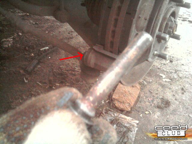

При замене передних накладок обнаружил закисшие нижние направляющие на обеих сторонах, верхние впоряде. Смазки под рукой не было, поэтому собрал как есть. Вчера вечером заехал в Би-Би и купил смазку
Поехал в гараж и и разработал направляющие. Направляющую в помощью плоскогубц вытяшул из гнезда, почистил обмазал саму направляющую и забил смазку в пыльник направляющей
Простите, а вы машину не в луже храните?

« Ответ #66 : Июнь 09, 2011, 10:43:38 am »
прощаю...
машина всю зиму простояла на "приколе"!
