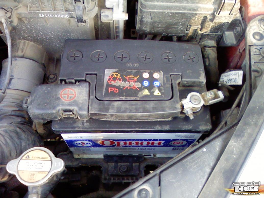

 Привет Всем!!!!!
Автомобиль приобретен в октябре 2009г.В мороз АКБ «крутил» без проблем. Но как наступило тепло, с утра не заводиться. Характерные щелчки реле, Лампочки на приборке в пол накала. Проверка тока утечки, емкости АКБ- все в норме. Зарядил батарею. Проработала она 2 недели и разрядилась. Купил новую АКБ. Проработала она 3 месяца и опять разряд. Машина не заводится. Старую батарею отдал на диагностику в Сервисный Центр ЗАРЯД+21день под наблюдением тоже все в норме. Заключение Батарея в идеальном состоянии.
Что самое интересное разрядка происходит циклами. Сегодня утром не завелась, прикурил проехал 7 км до работы. Весь день машина простояла вечером-домой. Пару дней езжу без подзарядки потом опять разряд. Последний раз -2 дня назад делал полную диагностику системы питания. АКБ не заряжал после «прикурки» показывает 12.7 при пуске нормальный заряд с Генератора 14.50.,и допустимую просадку при нагрузке –заводка двигателя (5-6 раз). Утечка тока 0.01-0.02 мА. В городе при частых остановках-пусках двигателя проблем не наблюдалось. Но вот только постоит ночь – доставай запасной  АКБ. На всякий случай вожу с собой запасной.
авто-VOLGA SAIBER
Что делать? Прошу помощи.Все ничено но у Пиндосовских авто АКБ в крыле стоит и менять акум. нужно снимать колесо переднее   постоянно в напряг.
Вот мои замеры:
Новый АКБ
АКБ стоящий на авто
Утечка тока авто стоит на СИГЕ
Заряд от Гены
Заряд после ночи стоянки
« Последнее редактирование: Май 25, 2010, 16:37:21 pm от belbor »

« Ответ #946 : Май 25, 2010, 18:03:22 pm »
Полюбому ищи утечку!

« Ответ #947 : Май 26, 2010, 10:57:25 am »
Блин утечки практически нет.Че делать не знаю.Поставили заряженный Акум с другого Сайбера.Посмотрим.Если и третьему кирдык то тогда всем  дилерам будет большой трандец. fire! fire! fire!

« Ответ #948 : Май 28, 2010, 15:29:33 pm »
Утечка по любому есть (ну не может АКБ за ночь разрядиться так сильно). Если есть возможность оставить авто не включая сигнализацию, попробуйте, может дело в ней. А так лучше ехать к дилеру и требовать полную диагностику и исправление данной проблемы.
P.S. Моя машина стояла зимой 2 месяца на сигнализации на улице и после этого завелась с первого раза!

« Ответ #949 : Май 28, 2010, 16:37:51 pm »
Смотри утечку на каждом предохранителе

« Ответ #952 : Июнь 20, 2010, 10:45:54 am »
Привет Всем!!!!!
авто-VOLGA SAIBER
Причина скорее всего в следующем - не отключается ЭУР. Такое происходит из-за того, что зимой могли быть просадки напряжения и в ЭБУ записываются ошибки. Обычно при этом горит лампочка на приборной панели.
Теперь по поводу АКБ - то, что он просел до нуля, скорее всего привело к тому, что произошло межпластиночное замыкание (может не полностью, частично).
Что надо сделать: надо найти стационарный зарядник (есть во многих сервисах) и заряжать большими токами (вплоть до 50А). Тогда аккумулятор можно привести в чувства. У меня после такой шоковой зарядки уже полтора года работает.
