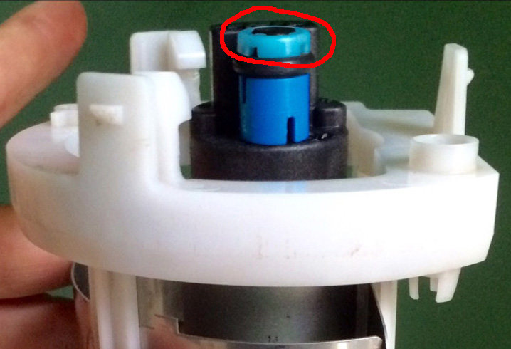

Может кто подсказать номерок этого голубого пластмассового кольца, стоящего над резиновым?
Что за деталь на фотке.. Андрюх? :D  От топливного фильтра чтоль? %)

    -Полученные: 14
Почти ))) На выходе бензонасоса стоит. Вернее должна быть... Но Автостарт (а только они мне меняли фильтр на 60 и 120 тыс), видимо, профукал мне это кольцо, не вынули из старого фильтра...
Номерка этого голубого кольца нет по каталогу, даи в принципе оно ненадо если акуратно собирать, резиновое кольцо будет держать, не забудте егопомазать маслом перед сборкой
Я и собрал без него... Резиновое колечко новое поставил, маслом смазал. Давление вроде держится - после ночи заводится с пол-оборота.
Но, всё таки хочется, что бы было как задумано заводом. )))   P.S. А муфта старого образца - 31116-2d000 ?
На многих иномарках его вообще не существует, например на мицубиси тойоте, поставьте резинку старогообразца, там вообще никаких голубых пластмасок ненадо или спросите в сервисе, наверняка этого хлама навалом остается
Хотите закажите 31114-2H000
Это синенькая пластмаска широкая которая под упл кольцом, отрежите из нее маленькую
Уже купил, и такая мысль - сделать из нее малое кольцо, была )))

31116-2d000 это нового образца т е узкое кольцо резиновое
31117-2d000 это старого образца т е широкая резинка
Странно... Узкое нового образца, которое стояло у меня и которое я поменял - 31123-2H000
