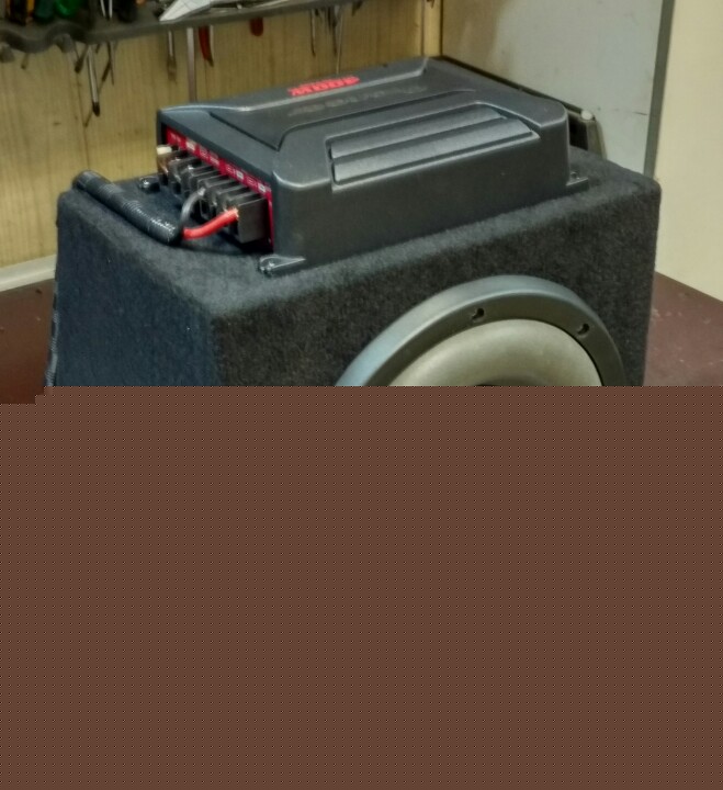

Смотря, что хотите от сабика. Мне надо было, так называемое, музыкальное оформление и объем, поэтому саб строил сам. Так же была идея как за 3 копейки построить звук на 3 рубля. Поскольку был отремонтирован старый усилок и к нему планировалось подключить саб. В итоге я как совсем не сведущий в построении авто звука курил форумы несколько дней. Выбор пал на Урал 10" (URAL AS-D10.3TD4 Titanium Edition) в ЗЯ, поскольку не хотелось занимать большое пространство в багажнике и в дальнейшем планируется стелс.
 В итоге, что получилось:
Старый усь сгорел при первом подключении (видимо отремонтировал не до конца). Был куплен новый Pioneer GM-A3602 ~4000 руб. с возможностью подключения по Speaker Input (к задним колонкам) потому как магнитола заводская без линейки.
URAL AS-D10.3TD4 Titanium Edition так же 4000 руб. подключён в 8 Ом.
Силовой провод халява ( на работе была тема подрезать действительно медный)
Фанера халява у соседей по работе.
Карпет самоклейка - 500руб.
Мелочь типа предохранителя, герметика, клем, болты, саморезы и клея не считаем.
Ящик занимает ту часть спинки где 40%.
Желаемый эффект достигнут. Через пару недель укрутил в настройке бассов в 6 из 10 (иначе башка начинает болеть). Несмотря на "слабый" усь и подключение в 8 Ом. Гейн примерно в нормал стоит.
Осталось сделать гриль и можно думать о стелсе)
 По теории посмотри LOUD SOUND (Выбираем бюджетный сабвуфер с коробом).
 Вообще по форумам искать инфу трудно из-за того, что там йобн... ,простите, очень увлеченные люди и им надо, что бы стекла в машине и крыша ходуном ходила когда негры поют.
 К Уралу у многих отношение скептическое.
