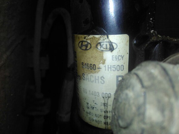

« Ответ #5044 : Июнь 26, 2017, 22:34:43 pm »
Доброго времени суток!
Я смотрю, тема по амортизаторам не умолкает, вот и у меня случилась "беда" - умерли стойки. Путём фотографирования оригиналов выяснилось, что справа стоит SACHS 54660-1H500.
Ни один из онлайн-магазинов не подсказал не то, что заменителей, даже оригинала, говорит, не существует! О_о
Но дальше хуже. В Elcats не видит мой вин XWEHC512BC0013235!
В магазинах вбивали вин U5YHC512BCL294618, но по нему показывает, что стойки в оригинале 54661-1H700 правая и 54651-1H500 левая. И всё, я запутался!  fire!
Рассудите, наконец, какие стойки у меня стоят? Какие надо поставить? Какие можно поставить вместо оригинала? Всю голову уже сломал! :(

« Ответ #5045 : Июнь 26, 2017, 23:21:54 pm »
Вот тут человек заказывал ваш оригинал , а получил то, что на вашей фотке.
http://ceedclub.ru/forums/index.php/topic,18271.msg2786331.html#msg2786331
А запчасти ищите по Словацкому вину, на U, который

« Ответ #5046 : Июнь 27, 2017, 00:55:15 am »
Начинай плясать от KAMOKA 20300065 и  66 всего делов 9 косарей за стойку, мелочи.

« Ответ #5047 : Июнь 27, 2017, 09:38:32 am »
Ну, Emex предлагает за 2-3 рубля с доставкой 2 недели. Это уже не так страшно...
И, судя по заменителям, для особо упоротых есть Оптимал за 2500 и Fenox A61291 за 2 рубля (не уверен, что подойдёт)
Но не хочется напороться опять на неверный размер и "а чашка не такая". :(

« Ответ #5048 : Июнь 27, 2017, 10:09:03 am »
Точно подойдут стойки:(из аналогов по ай30)
Сач/ боге
Оригиалы ( ставил что для 17 колёс, что для 16 - одинаковые)идут с пыльниками/ отбойниками в комплекте!
Оптимал
Ниппартс - не брать, стойка подходит, но меньше шток в диаметре миллиметра на 2, нужно пыльники и отборники подбирать. Быстро ржавеет шток. Ездить в принципе можно.
Есть ещё TRW jgt 1285 две стойки в комплекте, но что то пропали с продажи, хотел запробовать.

« Ответ #5049 : Июнь 27, 2017, 10:43:58 am »
Сач/ боге
Оптимал
[/quПочему пропали, на экзисте трв есть почти 4 косаря, boge неплохой вариант, bilstein все стойки для i30 а то что на фото эти номера старые и уже нигде не пробиваются вот новые номера оригинала 546511|H500 лев. и 546611H700 прав. Ещё чуть не забыл, на евроавто стойки с разбора в отличном состоянии прав. 1950р. и лев. 3150р.

« Ответ #5051 : Июнь 28, 2017, 10:03:31 am »
Чёрт, теперь я ещё больше запутался  :D
Если не сложно, можете дать артикул наиболее выгодного по цене-качеству? Уровня снял-поставил. Конечно, оригинал - это хорошо, но 6-8 рублей за аммо отдавать как-то жаба начинает душить.
Или надо обязательно переделывать (пружина, отбойник и т.п.)

« Ответ #5052 : Июнь 28, 2017, 15:10:27 pm »
Если переделывать на ED, то денег надо прилично, а если не переделывать, то тоже самое. Самым оптимальным вариантом были КАМОКА, №2030065 прав. и №20300066 лев. но если левый в экзисте стоит порядка 2500р. то правый 9000р. почему такая разница не знаю и на других сайтах правых аммо нет или под заказ 1.5 месяца есть BOGE, но там цена тоже 3600 и выше за стойку, остальные саксы, оптимы и т.д. дешевле, но их качество оставляет желать лучшего. Значит что касается так называемых заменителей от I30 там тоже не всё так просто, там тоже идёт 2007-2011годы и аммо на них тоже стоят разные как и у нас. Короче, набираешь каталожные номера 546512R200 лев. и 546612R200 прав. и выбираешь аналоги, больше для наших машин ничего не придумаешь.

« Ответ #5053 : Июнь 28, 2017, 15:12:22 pm »
Спасибо! :) Главное, чтобы подошло без проблем. А то с возвратами косякииии
