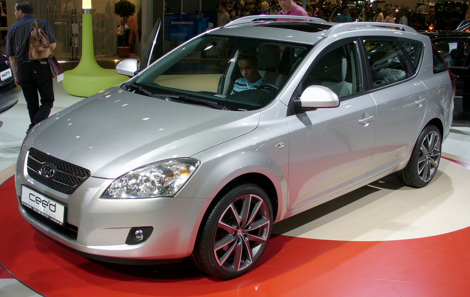

то, что написано FL здесь, ничего не говорит. Потыкался во интернету и есть ощущение, что меня совсем не FL. Фары обычные и противотуманки круглые... вот как морда выглядит
starter
  • Hero Member
  • Russian Federation Иваново
    ODO 118000 km
  • Оффлайн Оффлайн
  • Сообщений: 652
  • Благодарности
    -Выданные: 8
    -Полученные: 12
« Ответ #4390 : Октябрь 20, 2015, 08:20:35 am »
интересное у вас авто,  11 год фл, а на фото ед до 2010 года.

Выход один смотреть что ВИН скажет ;)

exist говорит, что подойдёт. А где ещё посмотреть можно?
