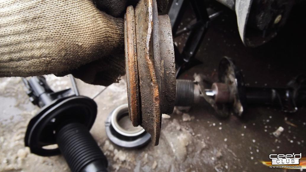

5 копеек о работе клубного сервиса.
Преамбула: ноябрь 2014 - в вашем клубном сервисе устанавливали проставки для киа сид.
Амбула. Сегодня менял переднюю подвеску в сборе, самостоятельно. Разобрав стойки, и слева и справа увидел вот такую картину:
Седла были посажены на шток аммортизатора не по посадочному отверстию, грубой силой (кувалдой), резьба сбита (считаю был перебор с пневмогайковертом).
Плюс - гнутая чашка с опорником, скорее всего также от воздействия кувалды:
Комментарии излишни.

« Ответ #4562 : Март 07, 2016, 19:36:48 pm »
Привет!
Еще раз убеждаюсь в правильности поговорки «не делай людям добра - не получишь зла».
Не надо было стараться сохранить Вам ваши амортизаторы при установке нештатных проставок. Заплатили бы не 800 руб, а стоимость новых амортизаторов и день без машины в их поисках на такси и остались бы довольны. Хоть это и было полтора года назад, но этот геморрой сложно забыть.
Но даже после этого Вы пожаловались, что 800 руб – с Вас взяли необоснованно.
Напомню Ваш ответ от 01.11.2014
“…..И добавление "слесарных работ" в размере 800 руб. к анонсированной стоимости (снятие/установка передней стойки = 1480 руб.) - тоже по перебору…..”
Напоминаю и свой ответ из которого можно понять суть проблемы
“….Итак, установка проставок под амортизаторы и пружины по кругу (перед и зад) является нестандартной процедурой и во время телефонной записи я сразу об этом сказал и предупредил что я назову цену за снятие амортизаторов и пружин, а дальше надо смотреть по факту установки (разговаривали к счастью Вы именно со мной, а сейчас нашли бы кого-нибудь крайнего). В процессе работ Вам дополнительно выбивали шпильки из опор, для того чтобы установить привезенные Вами болты без которых невозможно установить данные проставки, провели дополнительные сварочные работы. После прочтения сообщения я сразу поговорил с мастером (мне действительно небезразличны ВСЕ отзывы форумчан)  и он очень удивлен Вашим отзывом, так как Вы дали ему согласие на эти допработы, все они делались при Вас и Вы видели сколько трудозатрат и времени было приложено. Более того, в момент когда опора не снималась с амортизатора можно было не стараться сохранить и то и другое, но мастер приложил все усилия, чтобы Вы не "попали" на новый амортизатор и опору и  ПРАВИЛЬНО поступил (но позитив у Вас не имеет денежного эквивалента). По проставкам под задние пружины вообще взяли как за снятие/установку штатной пружины, хотя это не одно и тоже. Если в итоге вы считаете что это не стоит 800 руб - приезжайте, я Вам их верну. И для Вас я надеюсь и для меня в данном случае дело не в 800 рублях, а в ПРАВДЕ и справедливости освещения работы мастера.”
Вы присутствовали в ремзоне. Более того потом поблагодарили нас за работу, хотя у нас никто никогда этого не просит делать. За вежливость спасибо, а вот в сути претензии Вы не правы.

« Ответ #4563 : Март 07, 2016, 20:24:14 pm »
Человек недоволен проведенной работой,хотя сам видел, что ему делают. Сделали как попросил с помощью кувалды и какой-то матери.Вопрос,зачем просил? Вопрос второй, зачем делали такую порнуху?экономия с одной стороны, заработок с другой, в результате все недовольны.

« Ответ #4566 : Март 07, 2016, 21:55:39 pm »
да какие там деньги...
но нельзя же сказать, это мы будем делать, а это не будем, потому что невыгодно и трудно. Немного другая политика у нас. Но действительно именно из-за этого и человек недоволен и мне реально неприятно (всегда хочется чтобы никто не жалел о затраченных средствах, тем более сейчас всем они ой как нелегко достаются).
Всем удачи!
