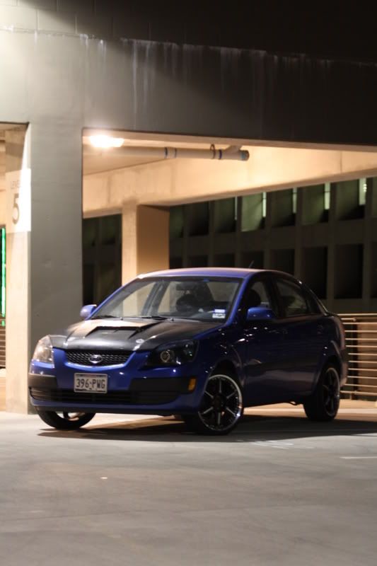

Я только что прочитал этой теме, и я действительно проценты по вашему проекту. Но прежде позвольте мне представиться.
Меня зовут Эрик, я живу в США и у меня есть 06 Kia Rio и, глядя на ваш проект меня понимаете, что Ваш проект является частью им отсутствующие на моем автомобиле.
Вот фотография моей машины, и проект в настоящее время им делать со своими фарами.
http://i170.photobucket.com/albums/u268/el_papirriky/IMG_4952.jpg
http://i170.photobucket.com/albums/u268/el_papirriky/Disenho.jpg
http://i170.photobucket.com/albums/u268/el_papirriky/DSC00172-1.jpg
http://www.streetkiaz.com/streetkiazx/uploads/photos/13485.jpg
Пожалуйста, простите меня, если что-то было написано не так, поскольку я использую переводчика для этого.
Спасибо!
