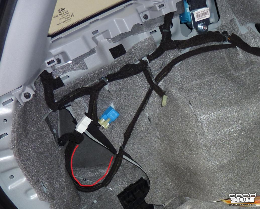

Если уже писали, то извините.
С самого начала был сверчек:
когда ускоряешся или тормозишь сзади был громкий звук будто что-то бьется о металл, причем не хило.
Понятно, что это либо проводка либо железка была какая не закрепленна.
В реальности это оказалась петля тросика лючка бензобака (выделил красным на фото), она иногда билась об крыло при ускорениях/торможениях -  — она достаточно напряженна, поэтому пружинит.
Вылечилось шумоизоляцией багажника!
