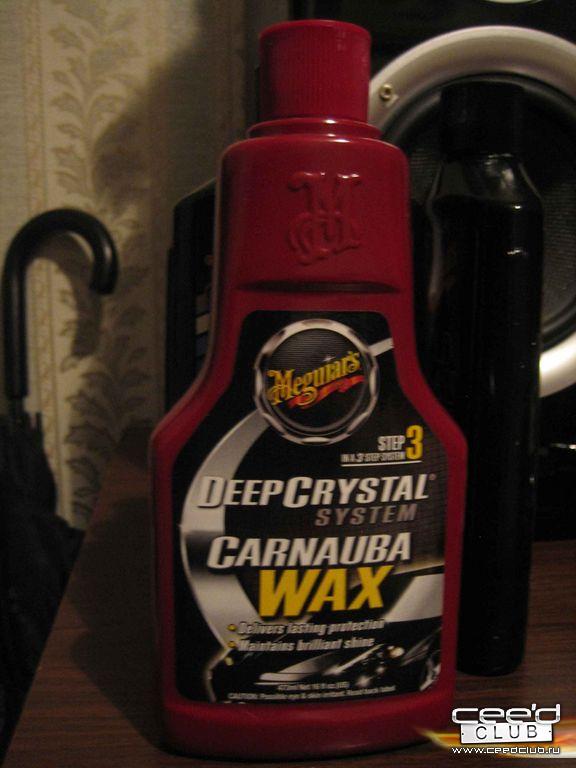

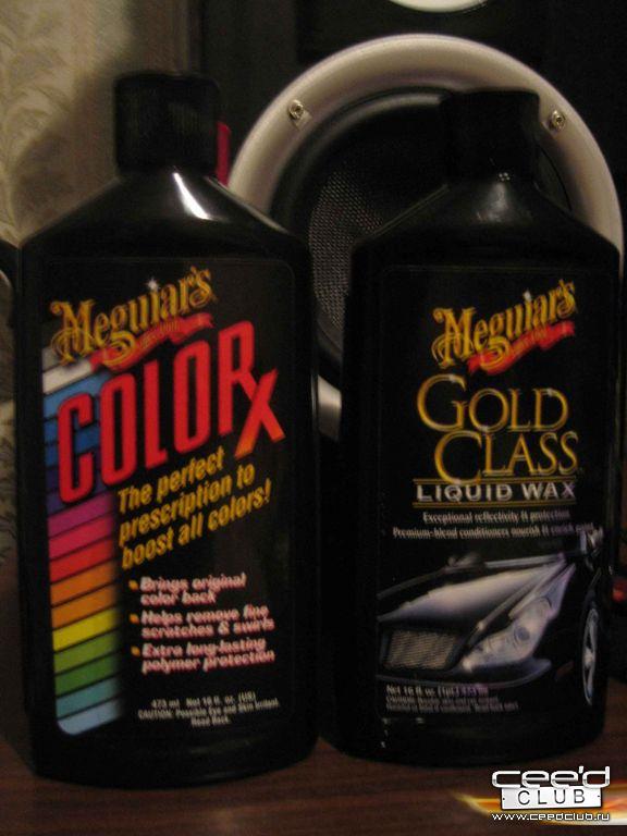

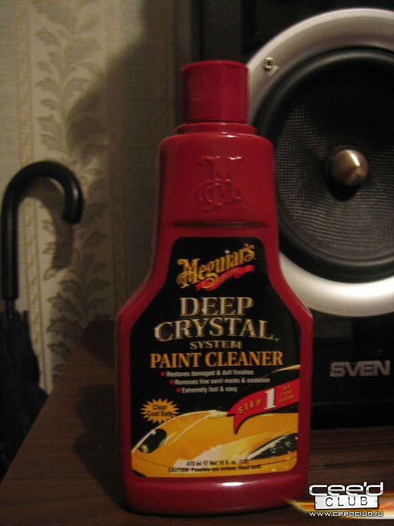

Вот собственно фотки:
Очиститель краски
Полироли
Защита
Результат
