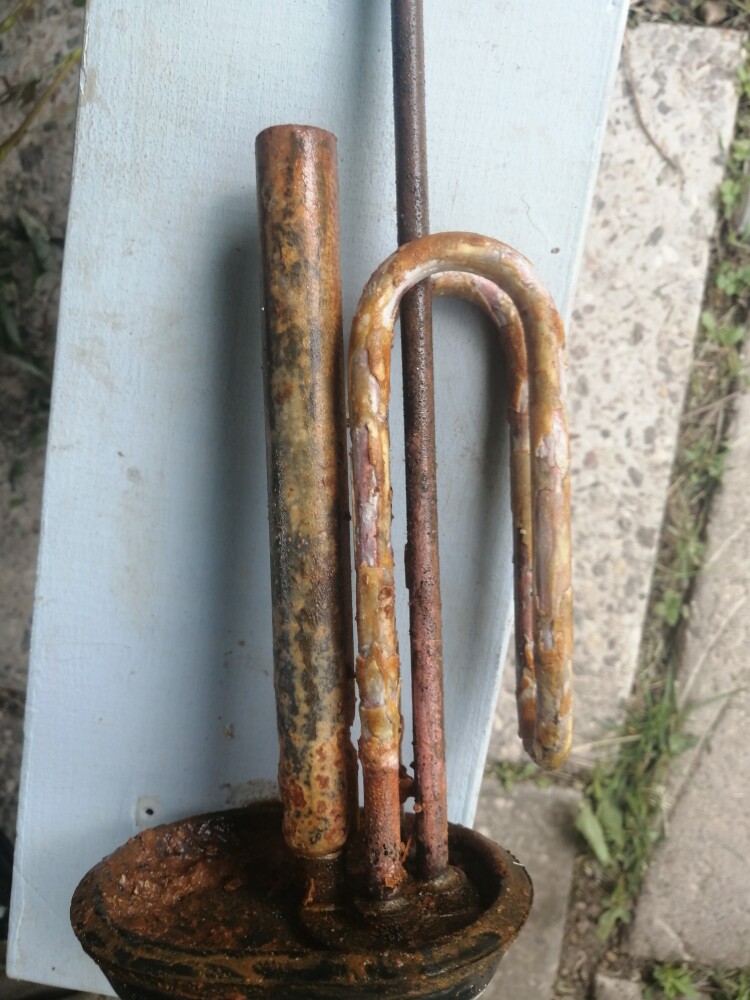

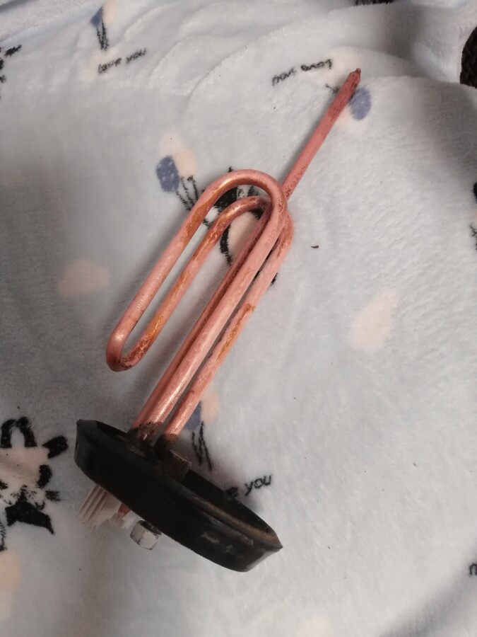

 Хотели помыться, а бойлер включился,но через какое то время перестал работать..там схема электронная.Не скажу что сложная,разобрал,оказалось сгорел резистор..искать его и менять не стал, купил новую плату,сам ТЭН и магниевый анод в не плохом состоянии, отмыл его до блеска,заменил прокладку и нагреватель заработал.  Грязи внутри было мало промыл. 10 лет ему однако...второй нагреватель лежал в запасе, решил и его запустить,оказалось что там из 2х ТЭНов работает только один,разобрал поменял что смущало и он заработал.. 100 литров греет за 1 час и 15 минут электроники там почти нет. Аристон называются оба.

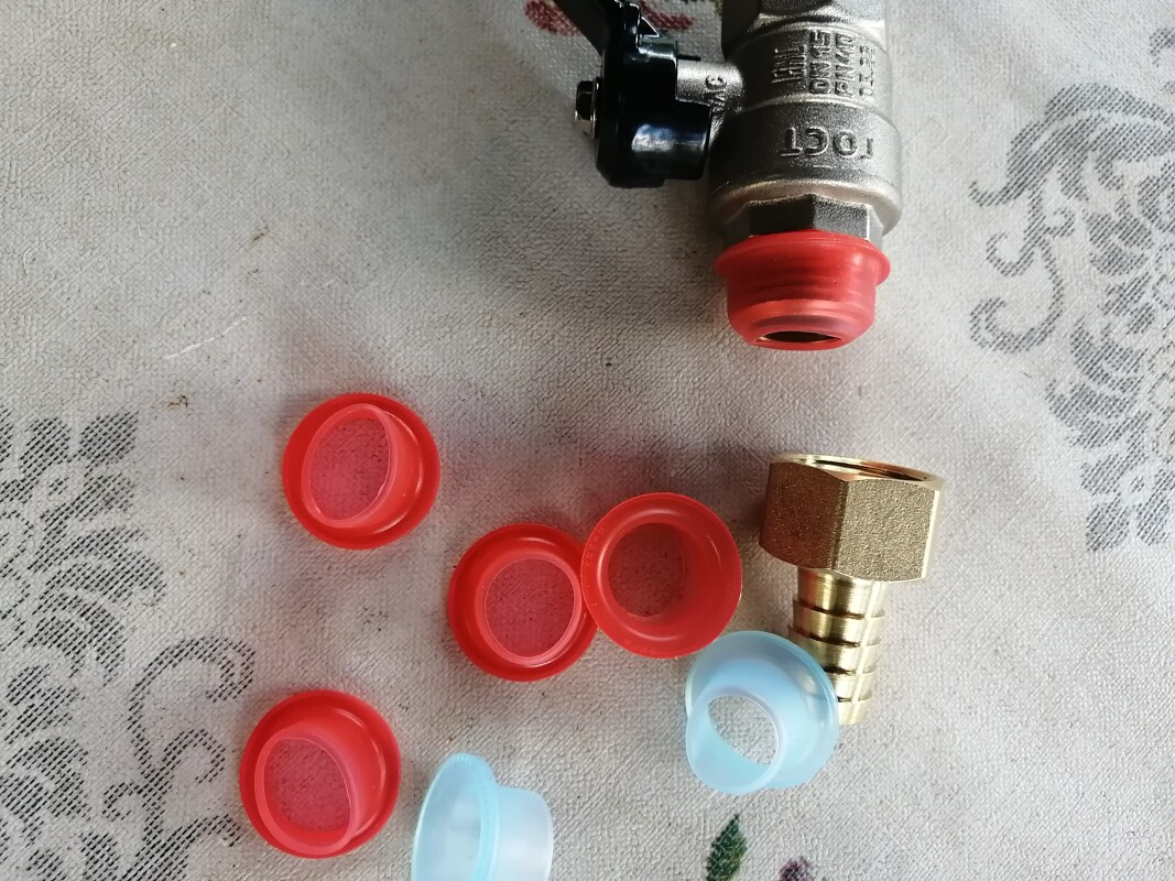

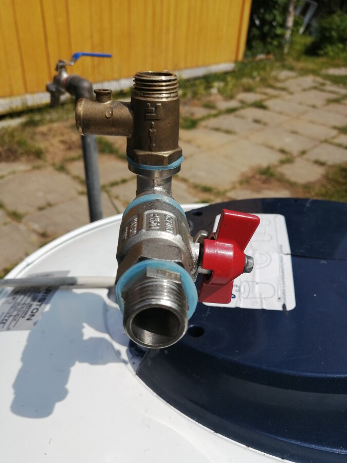

 Вместо пакли льна итд использовал ноу хау, силиконовые прокладки. Работать удобно, держат отлично..теперь на очереди стиралка, замена резинки люка бака и промывки или замена ТЭНа ..не греет зараза.

вот прокладки вместо пакли и фум ленты.
