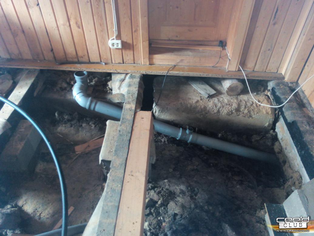

Коллеги, есть мысль вскрыть пол, залить бетоном плиту, потом 100 утеплитель, тёплый пол и стяжку, кухня плитка, остальное ламинат.
Какие могут быть "НО"?

Поправьте меня, пожалуйста, дилетанта, но я вот здесь в подлитом бетоне, как в силовом/опорном элементе, смысла вижу мало. Уйдет его чёртова прорва, а функция какова ? В данном контексте поступил бы так : по грунту слой песка высотой в штык, подшил бы вдоль по низу лаг бруски 50*50,  по ним черновой пол - антисептированную дюймовку или OSB, поверх пароизоляционную мембрану, потом 150 мм (с перекрытием стыков) ватного теплоизолятора, гидроизоляционную мембрану, существующую половую доску, слой ЦСП  (если под плитку)- и далее по исходному тексту.

А я бы по брусу подшил и утеплил. Что-то труба у тебя странно стоит.

непонял смысла тут лить бетон))  я хоть и нестроитель)) но повидал многое :)
наклон трубы большой или что? вверху стык под вопросом конечно

Наклон вообще страшный. Стыки то вроде нормальные.
Чем страшный? Главное что он есть
Ну, первое то время всё будет стекать, а потом нет.
такой наклон страшен тем, что по заверению некоторых специалистов твёрдые массы не будут успевать за смываемой водой и в последствии образуют засор. Но так как выше есть приход воды от раковины, душа, стиральной машины, водоподготовки, то у меня есть основания за это не переживать и плюс короткое плечо, после фундамента труба идёт с нужным наклоном.
утеплял
