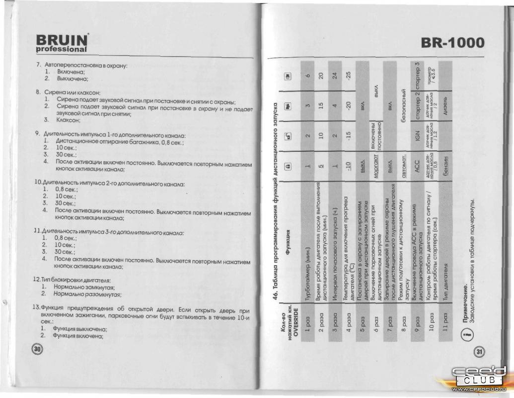

Всем ДВС! Была проблемка с автозапуском, сигналка Bruin BR1000, но решил ее, благодаря советам форумчан. Делал доп ключ, а ключ на обходчике не прошили. В это время сбрасывал настройки до заводских. Теперь утром замечена другая история, запускается и сразу глушится, спустя пару сек опять запускается и глушится. Помогите это вылечить. На всякий  случай инструкция по настройке автозапуска.

Как раз этот пункт и настроил, только не помогло((((

« Ответ #790 : Октябрь 24, 2013, 15:29:48 pm »
Спасибо, сегодня попробую. Только не пойму, до того, как перепрошил ключи все работало как часы((((
Оказывается, я его тогда не настроил, вчера повозился, перенастроил по тахометру и все заработало. Всем спасибо!!!
