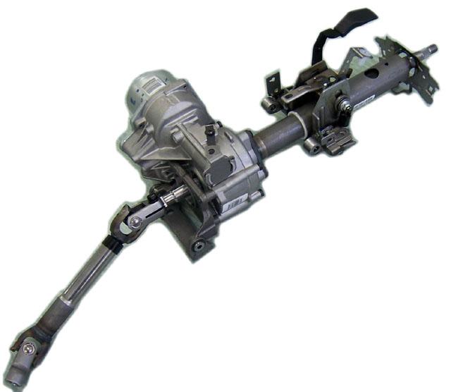

ЭУР Особенностью Сида является использование рулевой рейки вместе с электрическим усилителем руля (ЭУР). Данная система адаптивна, то есть позволяет прилагать минимум усилий на рулевое колесо при езде на небольших скоростях или парковке, а при езде на средних и больших скоростях вспомогательное усилие уменьшается и руль «наливается тяжестью», становится более информативный. Изменение положения рулевого колеса возможно в двух плоскостях: вверх/вниз и к себе/от себя. Диапазон регулировок в вертикальной плоскости составляет +-20мм и телескопический ход от -15мм до +25мм Минимальный радиус разворота автомобиля составляет 5.17м (и 5.4м для 2х литрового дизеля на 17 дюймовых колесах)
Система ЭУР для сида, разработана компанией TRW, является стандартной системой рулевого управления для всех комплектаций. ЭУР установленный на сиде является вторым поколением ЭУРов, используемых концерном КИА, эта система немного отличается от системы первого поколения, которая впервые была использована на KIA Picanto в качестве альтернативной системы управления.Основным различием между усилителями 1го и 2го поколения является связь с блоком управления через CAN-шину и возможность калибровки.

В первых партиях автомобилей, на некоторых машинах наблюдался стук в районе рулевой колонки при повороте руля влево/вправо. Данная проблема решается заменой по гарантии ЭУРа в сборе.
Как показали дальнейшие изыскания причиной постороннего шума в рулевом управлении KIA CEED в ЭУРе является эластичная муфта червячного вала электроусилителя руля, решение проблемы шума - замена этой муфты по гарантии у официального дилера.
Муфта Муфта
Если руль смотрит влево или вправо то данный вопрос легко решается калибровкой ЭУРа, сделать данную процедуру можно у любого официального дилера.
