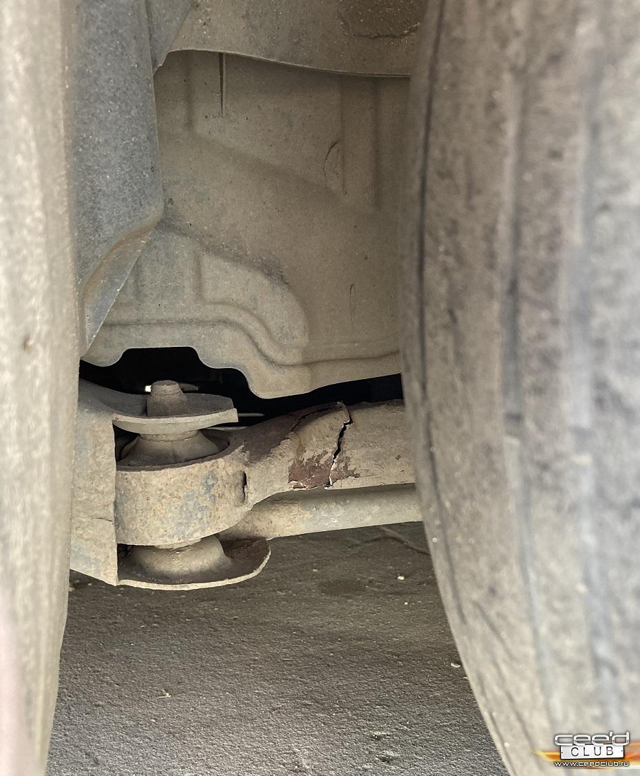

Описание: Рычаг лопнул при резком торможении

Все не так, металл разорвало при резком торможении, на ровной дороге. Судя по толщине, сразу было понятно что прогнил изнутри, на новых рычагах металл раза в три толще. Так что, есть смысл осмотреть свои рычаги, если им уже 13 лет :)

Вот наверное ОД и проводили инспекцию по антикор.обработке)  Видимо гниют.. и при сильном ударе рвёт метал %)
Хорошо что я себе заменил эти рычаги на новый оригинальный оригинал :D

Скорее всего где то влетел в глубокую яму
