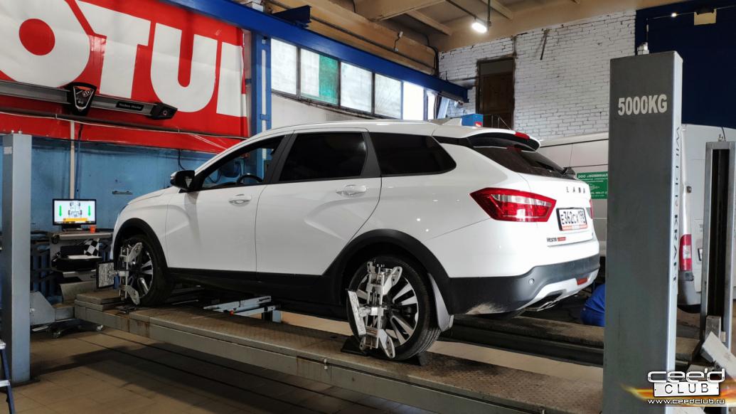

Снова на развале ))
Описание: Поставил развальные пластины на заднюю ось, получился развал -2,34 слева и -2,20 справа (заводской -1) - моя прелесть ))

Проставка под ступицу.

Расскажите что такое развальные пластины, а то может без них ездить нельзя, а я езжу?!?!?!?

Сам развал стоил 600 рублей ) Но это больше к сервису вопрос - машина ни при чем.

и чтож такого дешового))    развал 1300 последний разделал. пружины клаксоновмкие тож не дорогие..  железку тож сам ставил, ток желтую..  вообщем не сильно то и дешево))

Заводской развал задних колес - 1,3 градуса. После установки пружин вышло -2,34 слева и -2,2 справа )
Допуск -2, резину кушать начинает, когда развал больше -3,5 где-то.
Gaid
Апрель 12, 2020, 17:41:54 pm
Это же таз, на него все копейки стоит.
Развальные пластины - 580 рублей.
Установить + посмотреть сход-развал - 1600 взяли.
Усиленные пружины задней подвески - 880 рублей за штуку
Поставить пружины - 800 рублей
Красная железяка - 1075 рублей.
Поставить - бесплатно, сам вкрячил ))
Ну и т.д.
AlexRT
Апрель 12, 2020, 17:21:53 pm
ну ты хоть цены расписывай, что почем) интересно. и в моб приложении не видно описание под фоткой
Gaid

Там под фоткой подписано ) Поставил развальные пластины, проверил на стенде получившийся развал.
