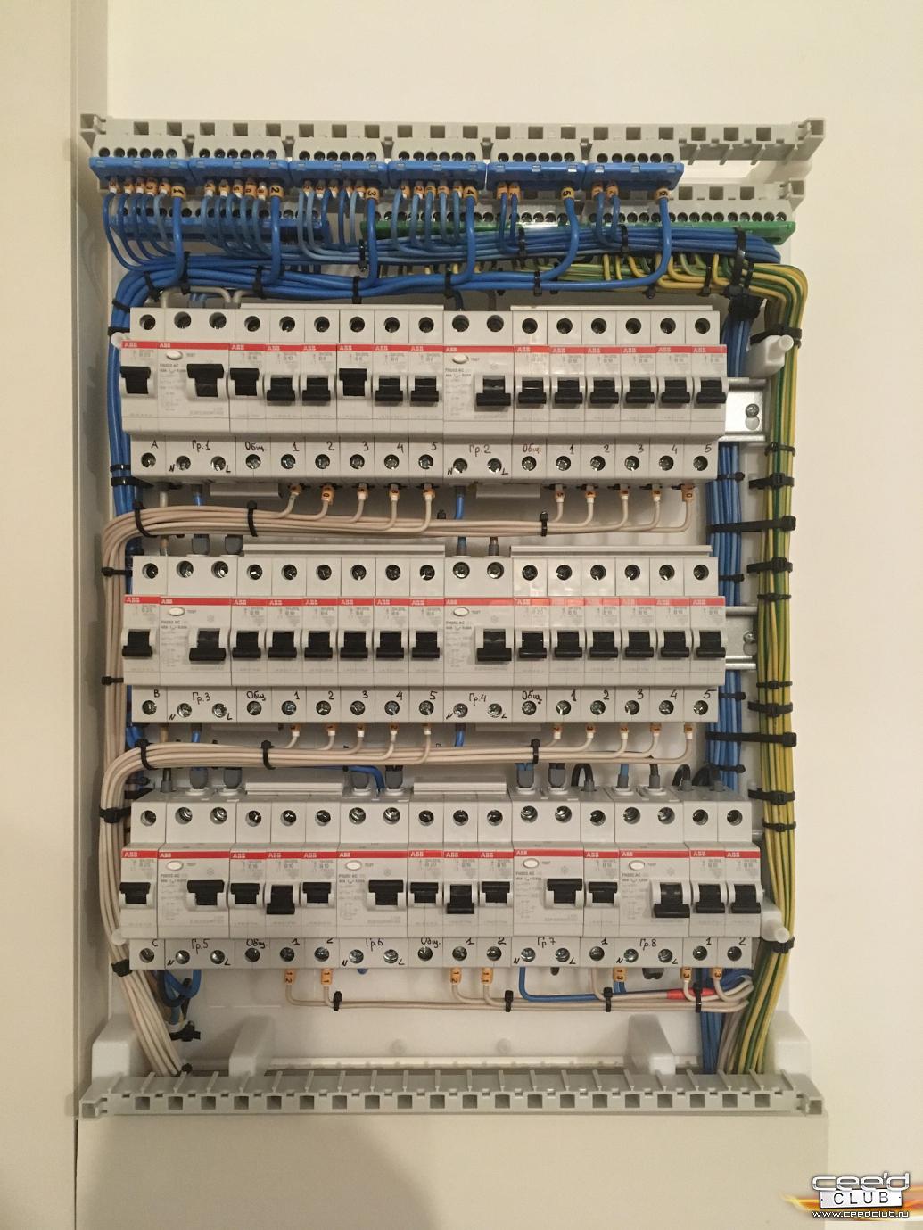

А что значит «кабель в моем случае-кг? Должен сказать, что чем больше щит, то гемморойнее его обвязывать, на 18 модулей вообще халява. Я тоже себе хотел поставить вольтметр, но пихать некуда)))) А реле контроль фаз от АББ я зажал деньги, купил от elko hrn-54n |

DIMAPIKS Постов: | Февраль 10, 2019, 10:17:37 am
DmIv а разве в моем случаю кабеля входят по другому, так же сразу в щит, не? А я не пожалел что поставил узо на свет, так как на световой группе висит ещё автоматика по климат контролю в каждой комнате. Там имеет место контакта с заземление или запорной арматурой на радиаторах. Цель былы простая, в случае поломки, быстро найти виновника)))) Вольтметр и и амперметр сильно помогает? Я только поставил реле контроля фаз/напряжения + пускатель. |
DmIv Постов: | Февраль 09, 2019, 15:55:21 pm
Прошу простить, фото нет, и нескоро появится - на даче сейчас снега по это самое , и даже ехать смысл невелик. Обвязка... внутренний монтаж сильно уступает твоему в эстетике, потому что все кабели отходящих групп входят непосредственно в щит и их жилы разбегаются по автоматам и УЗО. Комплектующие - итальянские, GEWISS старой серии. Коробка - Швондер Электрик. Вводной выключатель - Ensto. Счетчик - Нева, ныне перенесен в дополнительный щиток вводного фидера . Там же индикаторные вольтметр и амперметр, В общем, что было под рукой...Что до выключателя с радиоканалом и реле времени - на Алиэкспрессе этого добра пруд пруди. По поводу УЗО - мотивов срабатывания по перегоранию лампы пока не понимаю, прецедентов таких не имел. УЗО обычно ставится в те цепи, в которых имеются потребители, находящиеся в физическом контакте с человеком, и где утечка на корпус создает опасность. К примеру - плита, стиральная машина, насос водопровода, да и розетки вообще, куда подобная нагрузка может быть включена. Свет - бессмыссленно, на мой взгляд, поскольку фазная цепь коммутируется, потребитель не имеет внутренней разветвленности, да и рабочие токи таковы, что попадание фазы на заземленный (а вот это обязательно) корпус вызовет срабатывание автомата группы. |

Вот моё. Дача : три комнаты, столовая, гальюн, две прихожих, пара внешних светильников, внешняя розетка. Сейчас в корпус еще добавились реле времени, компактные вольтметр и амперметр. http://ceedclub.ru/forums/index.php/topic,11527.msg3053428.html#msg3053428 |

Bazilii 77 Не ищу проблем там где их нет, у вас там "барабашка" завелся))) АlexRT у меня почти такой же щиток на котельную) ![]() поставил такой вот "роутер" ))) гарантия пожизненная от HP ![]() |
AlexRT Постов: | Февраль 07, 2019, 10:11:37 am
вот мое) https://yadi.sk/i/8GkZQa90bQq7Fg зачем вот ток на 54 брать? запихнул бы туда роутер и провода в каждую комнату завел) можно и по 2) вайфай есть вайфай, а вот провода лучше)) |

Bazilli77 «полет нормальный» с LED светильниками, у себя смогли разобраться почему у вас УЗО срабатывало, чудес всё-таки не бывает? AlexRT Это надо, потому что купил щиток на 54 модуля, а не хотелось оставлять много пустых мест) DmIv КЗ «не балуюсь». Подай патроны - видно я отстал))) |
AlexRT Постов: | Февраль 06, 2019, 20:50:56 pm
зачем это надо не пойму.. разве что искать легче где что коротнуло)) |
Bazilii 77 Постов: | Февраль 06, 2019, 18:41:02 pm
УЗО в световые цепи ставить нельзя! Тем более с лампами накаливания и энергосберегающими. Лампа сгарит и УЗО сработает. Лучше автомат обычный на свет. У меня дома УК ремонт когда делала, в Эл щите общий УЗО воткнули а после автоматы, так блин лампа сгарала и выбивало УЗО.. Я переделал, УЗО на розетки только а свет обычные автоматы и забыл про выбивание УЗО при сгарании лампы. |
DmIv Постов: | Февраль 06, 2019, 18:34:35 pm
>Практически на каждое помещение сделал отдельно свет и розетки. Ну, коль скоро в собственности имеется столько помещений - пожалуй, столько железа не разорительно, или явилось аппаратное наследство. Не понимаю функции автоматов "Общ". Если нарезка на группы - то селективность не обеспечить никак, и за счет разницы номиналов автоматов этого не добиться. 98% к тому, что вводной автомат фазы будет срабатывать ровно так же, как и оконечный автомат розетки Х или светильника Y (тока КЗ при х-ках В или С в частном доме вполне хватит на оба э/м расцепителя). Дискуссионно и применение УЗО в световых цепях. |

У нас на здание 12,5 тыс м2 9 этажей такой же примерно щиток )))))) Это псих какой-то проектировал. |
DIMAPIKS Постов: | Февраль 06, 2019, 16:08:06 pm
![]() Практически на каждое помещение сделал отдельно свет и розетки. |
Bazilii 77 Постов: | Февраль 06, 2019, 15:41:30 pm
Это куда столько? ![]() |
