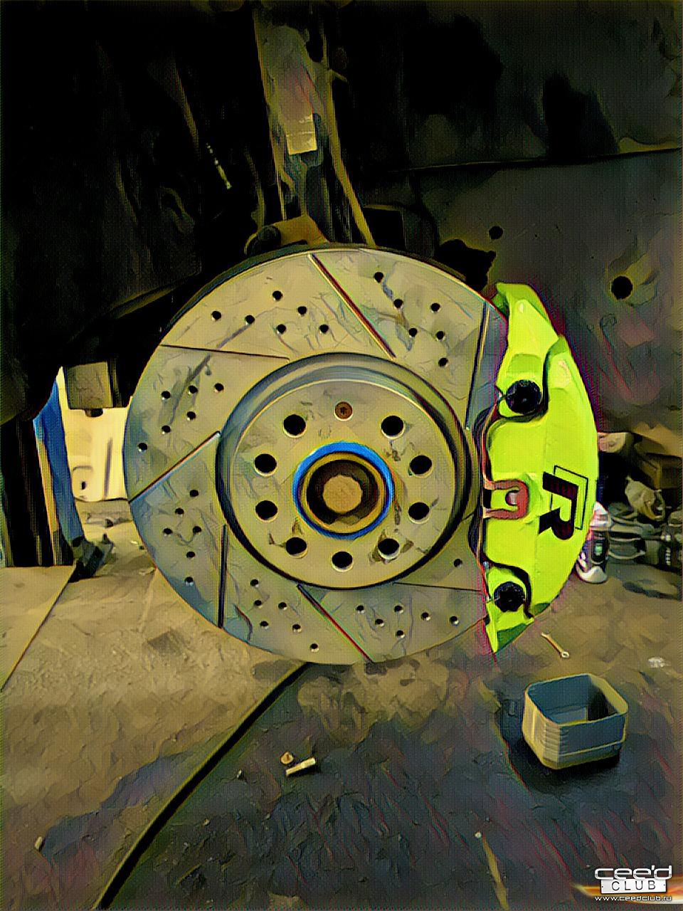

Размер файла: 405.1kb
Высота: 1280 Ширина: 960
Закачана: 2Rist at Август 30, 2018, 14:45:09 pm

Ну чем шире, тем и зацеп лучше.
2Rist
Сентябрь 01, 2018, 19:56:28 pm

2Rist
Сентябрь 01, 2018, 17:10:36 pm
Я поставил 235-ю

2Rist
Сентябрь 01, 2018, 08:12:40 am
Со 160-180 машину осаживает просто великолепно, про меньшие скорости даже не говорю. Только один минус всё-таки есть. На торможении обязательно надо в зеркало смотреть, а то велик риск, что сзади едущий может заночевать))

2Rist
Сентябрь 01, 2018, 07:19:48 am
Выложил в парковке
2Rist
Сентябрь 01, 2018, 07:06:27 am
Есть конечно, только сюда не прикрепить.

2Rist
Август 31, 2018, 21:10:39 pm
БОльшая рабочая поверхность трения обеспечивает бОльшую эффективность и лучше отводит тепло. Аксиома.
На спорт карах тормоза огромные, в некоторых вообще 4 колодки на колесо ставят.
Повторюсь, одним увеличением диаметра тормозного диска радикального улучшения не добиться.

2Rist
Август 30, 2018, 23:57:40 pm
Толщина диска и площадь колодки большую роль играет.
Толще диск сложнее перегреть. А большая площадь колодки даст более эффективное торможение.
Если только диаметр диска увеличить, а колодки останутся такими же крохотными, то смысла в такой замене нет.
На октахах, много кто менял 1.8 тормоза на тормоза от РС, разницы особой нет.
А на больших тормозах (320+) уже 64 поршень, надо уже много чего менять. Это раз. Они сами по себе уже гораздо тяжелее. Это два. И диски, как правило, надо уже от 18". Это три.
А надо ли это всё на гражданском автомобиле при обычной эксплуатации? Большой вопрос.
Надо из принципа разумной достаточности исходить.

2Rist
Август 30, 2018, 22:51:36 pm
Причём тормоза РС отличаются от 1.8Т только скобой и диском 312 против 288. Суппорт и колодки у них идентичные.
У меня же сейчас колодка раза в два больше стоковой и + ещё сам диск толще. Так что всё супер гуд.
2Rist
Август 30, 2018, 22:44:31 pm
288. У РС 312.
Массу соренто сравнить с Октавией это конечно сильно)

2Rist
Август 30, 2018, 20:18:42 pm
Там зазор миллиметра 4/5 не более.
Потому что эти суппорта максимально 320 диск позволяют.
Но и 314 за глаза. 320 уже под другой поршень идут, большего диаметра. Там уже по хорошему и ГТЦ под замену и ещё кучку сопутствующего. И это уже абсолютно избыточно для гражданской эксплуатации. Да и дороже ощутимо.

2Rist
Август 30, 2018, 15:22:14 pm
Мимо. 314
AlexRT
Август 30, 2018, 15:19:01 pm
300мм.. не больше
