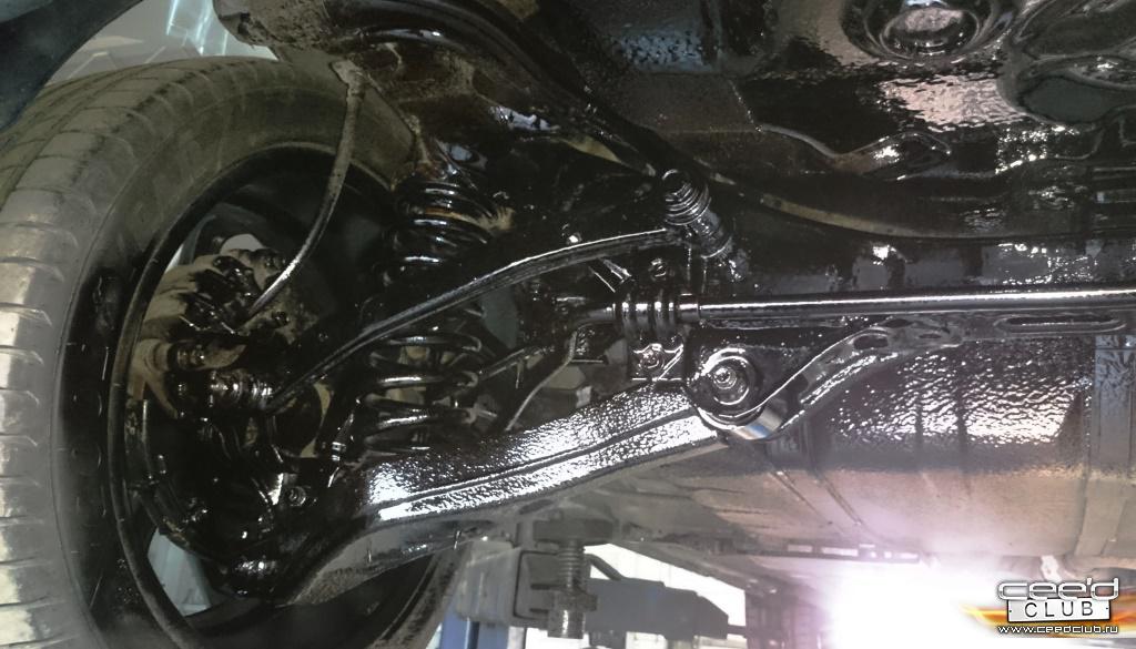

Bayard
Ноябрь 03, 2017, 12:20:24 pm
Динитрол МЛ - скрытые полости
Меркасол Санд Протект - днище и арки

Вы прям эксперт! По фото всё определили!!! Крутяк! Этот материал самозатягивается даже сейчас. Мне нет нужды что-то кому-то доказывать. Тем более с таким подходом к общению, Иван!

Мастикой можно обработать арки колес, пороги!
Ivan1984
Ноябрь 03, 2017, 11:06:39 am
Обычная мастика, имеет свойство твердеть, теряется весь смысл ее использовать, так как подвержена механическому повреждению, поскольку мастика не эластичная, она не в силах закрыть повреждение, в котором вода и песок делает свое дело, в отличае от технического вазелина, который под действием температуры плывет, закрывая повреждения! Такая обработка должна быть обновлена через 2 года.
Bayard
Ноябрь 03, 2017, 10:50:05 am
Не обычная мастика. Фото сразу после нанесения. Высыхает образует тонкий слой. Всё раскручивается без проблем и ставится на место. Заливали все отверстия снизу, скрытые полости, арки, капот, двери, багажник внутри. Задняя дверь лично у меня, подвержена склонна к ржавчине, два раза уже делал в районе номера и стоп сигнала.
https://www.zr.ru/content/articles/907795-ehliksir-molodosti/
http://антикор123.рф/antikor
Плюс шумка - незначительное снижение шума от дороги. Читайте и изучайте, а не трындите попусту!
Ivan1984
Ноябрь 03, 2017, 10:41:41 am
Это мастика обычная? Что заливалось именно!  Раскройте тему!
Bayard
Ноябрь 03, 2017, 10:39:11 am
Да, механики сказали реальное спасибо и не раз - действительно, такие ухоженные авто попадаются им всё реже и реже. Каждый раз руку жмут  и искренне радуются. Но это только нормальные механики. А если вы не в курсе того, что это за обработка - так не поленитесь, изучите тему! Делалось это пару лет назад. Заливалось во всевозможные отверстия. Стоит совершенно недорого.

Вот те механики на ТО скажут....спасибо потом ;)
Bayard
Ноябрь 03, 2017, 00:32:04 am
Полностью всё! И диски колёсные снаружи! :)
Ноябрь 03, 2017, 00:29:43 am
Т.е всё? И сайленты и часть тормозных дисков %)
