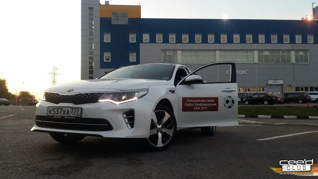

2якое ощущение..
Размер файла: 122.54kb
Высота: 576 Ширина: 1024
Закачана: SAMMM at Октябрь 08, 2017, 18:17:39 pm

Мы ожидали, что Kia Optima GT, Skoda Octavia RS и BMW 340i с пакетом M Performance продемонстрируют, что такое по-настоящему термостойкие тормоза. Ибо планка, задаваемая их мощными турбомоторами, гораздо выше, торможение будем начинать со скорости 190 км/ч (80% от максималки Оптимы).
Корейские претензии на спорт, увы, не пошли дальше титула GT, отдачи двигателя и алой раскраски суппортов. Диаметр передних дисков — 322 мм, на 18 мм меньше, чем у Октавии RS, хотя чешская машина на полтора центнера легче. Материал корейских колодок Sangsin Brake хоть и отличается маркировкой от тормозов Rio, но также сдается при температуре 750°С. Optima GT отказалась нормально замедляться уже на четвертом торможении! Сценарий тот же, что у Geely: тяжеленная педаль, невозможность развить замедление 0,6g и намазывание фрикционного материала на диск.
Ну так в АвтоСтарте поставили уже правильные колодки.. пс. Часто ты подряд со 190 в пол тормозишь в течении 5 минут?
Скажу так. Тормоза там лучше сида и соренто) я до сих пор не привыкну к ватным тормозам. Уже думаю может это еску керамические говно)
kachok
Октябрь 18, 2017, 21:50:47 pm
Саня как то не правильно тестил Оптиму если тормозами остался доволен %)

пересел в Соренто, а тормоза то ватные ))

да хорошая машина.. чуть жестче Соренто и Оптимы)) рулится классно, скорость набирает быстро ( едешь 140, а как будто 170????)  че еще надо.. да и мне удобно кстати.. до потолка место есть.. ( отсутствие панорамы)  вообщем спокойно все прошло. блевать не захотелось..

Да ладно С, а я думал D. Уж больно сильно растянули его ))))))
SAMMM
Октябрь 09, 2017, 16:27:26 pm
Fasolka  это где так ОД отвечает? то что изменилось это ксается новых авто..
DVV а че он ждет? в наличии нет чтоли? ониж давно продаются..
Правильно говорят Optima это чуть раздутый С класс))

Нет Лех. я расстроен.. буду ждать новую или стингер))
kachok
Октябрь 09, 2017, 15:16:56 pm
Ну и каков вердикт?
Стоит своих денег?
SAMMM
Октябрь 09, 2017, 15:09:24 pm
Все, натестился.  100км)) расход 13л. изначально 16 было.. рулится хорошо, даже снос задней оси словил) , тормоза достойные (весь форум оптим в один голос кричат, что тормоза слабые) они даж завоняли.. но выполняют свою функцию на отлично. Кстати как то страшно за 160... Соренто на этой скорости как вкопанный.. (пс ездил по темже дорогам, что и каждый день раза по 2-3 езжу) ..  а, и самый косяк это прием радио)) шипит уж очень часто..  Завтра поеду сдавать к обеду.. Соул GT больше впечатлений оставил!!
а и автопарковкой побаловался ))  ну и дурная она))
DVV
Октябрь 09, 2017, 14:29:23 pm
Samm, после сида, прайма ничего не слышал. А когда переключился в спорт режим, звук был))) и пуляла она нормально.  За такие бабки брать б-у(( и трястись чтоб этот лексус не угнали))  неее... Лучше новый, менее интересный в плане угона и с гарантией.
Fasolka
Октябрь 09, 2017, 11:55:02 am
кстати крузак в эти деньги будет уж совсем ведро старое, а вот лексусы вполне себе ничего, и относительно свежие
Fasolka
Октябрь 09, 2017, 11:53:34 am
2.5 для низкого профиля таки норм :) а он там судя по всему 45, на 50 максимум :) иначе будешь часто грыжи латать :) неизбежное зло. ну либо ранфлэт и вообще можно не качать :D
SAMMM
Октябрь 09, 2017, 11:32:25 am
Илу крузак бу..
Новая тачка она и есть новая..
DVV если ты ее тестил, то как тебе шум от мотора при обычной езде?)) Ну и колеса там перекачаны 2.5))

за такие деньги лучше Lexus ES взять немного БУ :D
DVV
Октябрь 09, 2017, 11:00:18 am
Это GT? Если да, мне понравилась, прайм он большой и немного туповат по сравнению с ней,  и этим все сказано. Но за такие бабки лучше прайм взять.
SAMMM
Октябрь 08, 2017, 21:37:19 pm
я не испытал ВАУ ... Соренто как то лучше.. не говоря о прайме..  ( хотя прайм и не тестил особо) да и не хочу. денег на него нэт))
kachok
Октябрь 08, 2017, 20:25:17 pm
2
У Оптимы качество сомнительное sux
Октябрь 08, 2017, 19:16:29 pm
Ну так : Почувствуй качество Киа :ololo:
