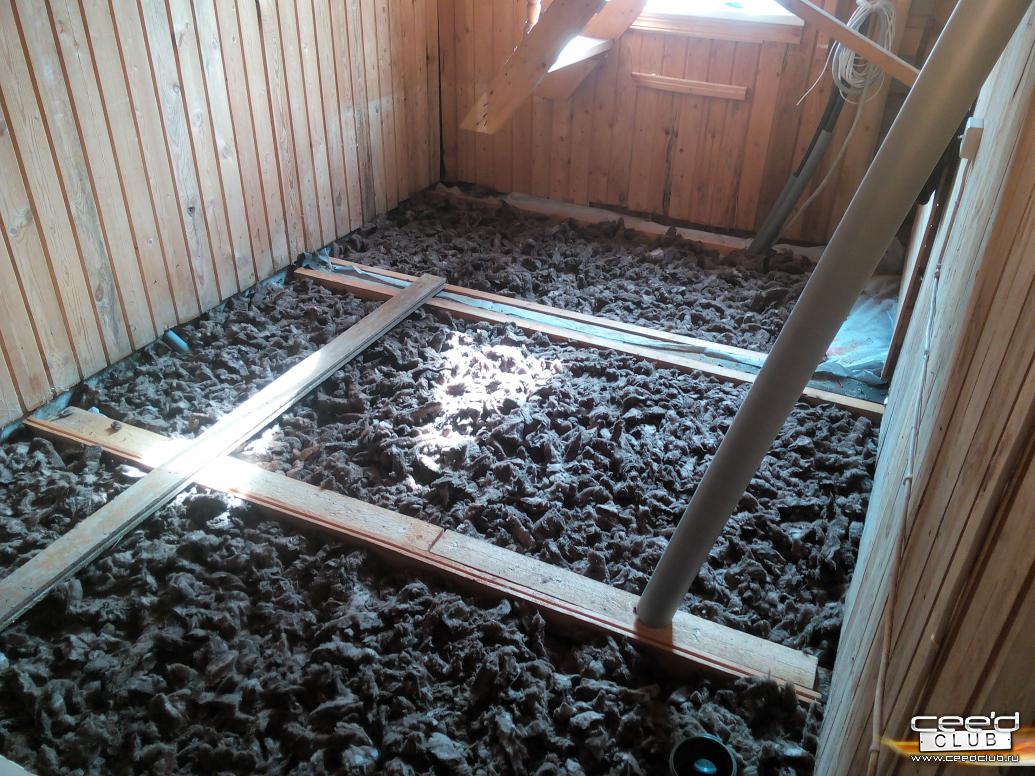

Изомин
Описание: Утепляем пол изомином

Возможно, спорить не буду
GSonik
Июль 31, 2015, 15:22:01 pm
Лучше ЦСП вместо ГВЛ
golden car
Июль 31, 2015, 15:10:59 pm
Так, давайте по порядку:
Никто ничего не рвал, у нас есть производство, это обрезки (халява)
Толщина утеплитиля 150
Пароизоляция, черновой пол, утеплитель, пароизоляция, гидроизоляция (где душ), гвл, плитка
GSonik
Июль 31, 2015, 09:22:25 am
Ну да, ОСБ тут не хватало....
PROlite
Июль 31, 2015, 09:16:42 am
Пароизоляция, черновой пол, утеплитель,гидроизоляция, основной пол.
А лучше пароизоляция, черновой пол, утеплитель,гидроизоляция,осб,основной пол.

GSonik
Июль 31, 2015, 08:22:29 am
Изомин это базальтовая плита верно?
У меня только один вопрос, зачем так рвать было плиты?)))
Кстати сколько толщина утеплителя получилась?
golden car
Июль 30, 2015, 17:09:01 pm
По рекомендации
Adios
Июль 30, 2015, 17:05:49 pm
Почему он,а не стандартная мин. плита?
