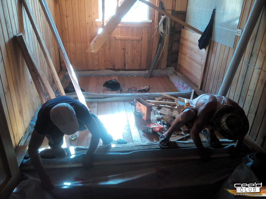

Черновой пол
25
Описание: Пароизоляция, черновой пол, затем теплоизоляция и чистовой пол.....
Размер файла: 573.64kb
Закачана: golden car at Июль 29, 2015, 17:01:09 pm
golden car
Июль 29, 2015, 19:18:14 pm
Да, земля
Если под пароизолязией вода, она работает не правильно, ошибка установщиков....
Jack1976
Июль 29, 2015, 18:53:56 pm
под пароизоляцией земля?
Jack1976
Июль 29, 2015, 18:50:51 pm
в инете был видос когда строители таким же способом сделали утепление дома, снизу проткнули ножом уже впоследствии, начало лить как из ведра....
golden car
Июль 29, 2015, 18:50:26 pm
:ololo: нет, это дом, был вход на второй этаж + кухня у прежних владельцев, кухню перенес на веранду, тут будет проход на второй этаж и вход в зал а еще заберу немного под туалет и душ.....
Jack1976
Июль 29, 2015, 18:48:44 pm
иначе утеплитель будет набирать влагу с помещения - если будет бальзатовая вата в качестве утеплителя...
Jack1976
Июль 29, 2015, 18:45:54 pm
это что баня?
golden car
Июль 29, 2015, 18:39:56 pm
Гидроизол зачем?
Jack1976
Июль 29, 2015, 18:37:18 pm
должно было быть - гидроизоляция потом теплоизоляция потом пароизоляция, у вас походу новая технология :)
Moskal
Июль 29, 2015, 18:17:11 pm
Я не делаю "зимний" дом. Да и печки на такое пространство будет достаточно на ночьку,что бы не вздрогнуть  :D
golden car
Июль 29, 2015, 18:14:50 pm
Под лестницей планируется размещение гидроаккумулятора, фильтра, реле давления, бойлера и стиральной машинки......
golden car
Июль 29, 2015, 18:07:07 pm
А теплоизоляция где?
Moskal
Июль 29, 2015, 17:47:40 pm
Только у меня пароизоляция,черновой пол вровень с лагами,сверху подложка и уже чистовой пол сплошняком. А там хоть ламинат :)
Moskal
Июль 29, 2015, 17:45:18 pm
Кинуть можно,а смысл? У меня ровно так же сделано,чистовой еще не положил,но и так норм.
golden car
Июль 29, 2015, 17:39:26 pm
Может перед чистовым полом ещё пароизоляцию кинуть.....
Июль 29, 2015, 17:37:25 pm
И 2 черновых половых )))
Moskal
Июль 29, 2015, 17:29:40 pm
Все правильно сделал (с)  rulezz
Фотогрaфии дня
