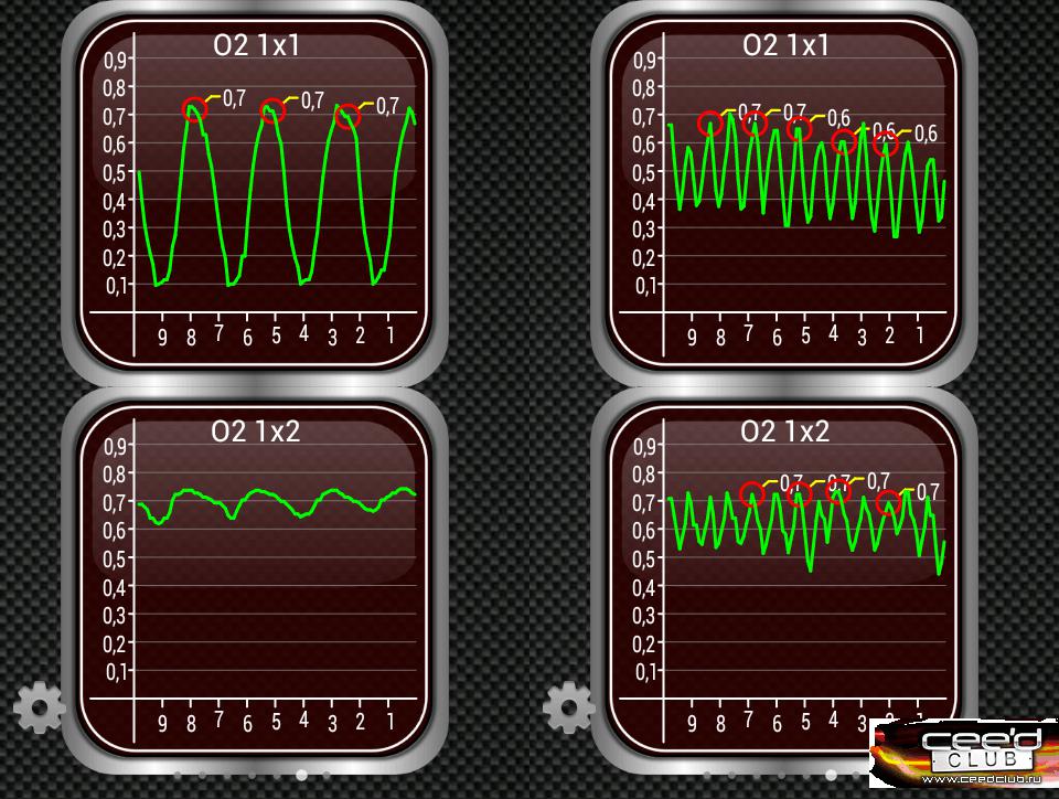

Лямбды на ХХ и на 3000
Описание: Два раза включался CE по ошибке эффективности катализатора с разницей в 1000 км.
Фотография катализатора при таких графиках, здесь: http://ceedclub.ru/forums/index.php?action=gallery;sa=view;id=41934

GSonik
Апрель 29, 2015, 11:46:47 am
Спасибо!
andreych
Апрель 29, 2015, 11:38:23 am
Вот этот брал: http://pup.ru/catalog/avtoinstrument/prod-3069/
GSonik
Апрель 29, 2015, 11:24:11 am
А не подскажешь какой у тебя elm327, а то их как грязи, думал заказать, а какой хз..
andreych
Апрель 29, 2015, 08:22:21 am
GSonik, elm327+torque
GSonik
Апрель 29, 2015, 08:07:14 am
это из какой программы?
AndreS
Апрель 28, 2015, 21:26:51 pm
если ошибка по эффективности лезет, то прошивайся на евро2 и забудешь об этой проблеме.
катализатор тоже не мешает проверить.
или рассыпался, или забился.
ставить новый - бюджет больше 30к
