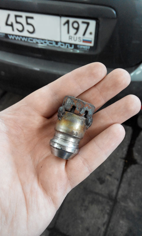

Вот тебе и хваленые секретки McGard
40
Описание: Если гайка перетянута, то ключи от секреток сыпятся в труху, а ведь был комплект с двумя ключами, рассыпались сразу оба при попытке отвернуть.

сильно такие болты не крутят, 30-40 нютон усилие максимум
Ты это сервисменам с пневмогайковертами скажи  :D у меня то для таких целей динамометрический ключ имеется и противозадирная медянка, но иногда так случается что машина с установленными секретками попадает в сервис  :D
Март 19, 2017, 10:22:38 am
Народ то балонником тянет а надо ключем с регулировкой усилия. Обычные то гайки долго не живут от перетяжки..

Расслабился .... попал
Scratty
Апрель 11, 2015, 21:37:35 pm
Один из методов, но думаю если сильно завинчено или прикепело сильно, то головка может начать прокручиваться с выработкой, да и головки такой крепкой под рукой не было

Не, стоял родной McGard 24195 с двумя ключами и диски 52910-1H200
просто форма диска удачная  :)

В общем прикинул я так, если не дай бог прикипит со временем такая секретка, то вероятность сломать её ключ такого типа практически 100%
Scratty
Апрель 11, 2015, 20:56:07 pm
ну диллерским сервисменам проще пневмогайковертом до одури, авось приедет еще секретки срезать, кстати две из четырех секреток даже после наваривания гаек еле-еле открутили большим рычагом, так что я прикинул силу закручивания.

Это болезнь всех секреток такого типа. И оригинальные бмв,ауди и тд этим "страдают". Только мало из правильно закрутить,их еще правильно открутить надо.

да там надо-то, закрутил секретку до упора и чуть с усилием и все!

Но все таки, после всех этих экзерсисов, прикинув усилия мне показалось что ключ у макгард достаточно хлипкий, слишком быстро рассыпался, как один, так и второй

Да, затягивать надо исключительно самому и руками и с динамометрическим ключом, желательно еще с медной смазочкой. Да вот в этот раз как-то времени не было и на прошлой неделе пришлось отдать машину на ТО официальному дилеру с секретками и дать им ключ, собственно вот и последствия на лицо. Раньше я перед ТО скручивал секретки сам и одевал родные гайки, а после сам секретки обратно ставил.

Нормальный комплект, если затягивать с нужным усилием!

Попался хороший сварщик, на дисках без следов, но заранее предупредил что гарантии не дает что следов от сварки на покрытии дисков не останется, в начале болт варил, но он срывался постоянно, оказалось что на mcgard лучше всего приваривается гайка.

Жесть ))) Тоже выкручивал, правда не приваривал ничего, обычной головкой прокатило.
