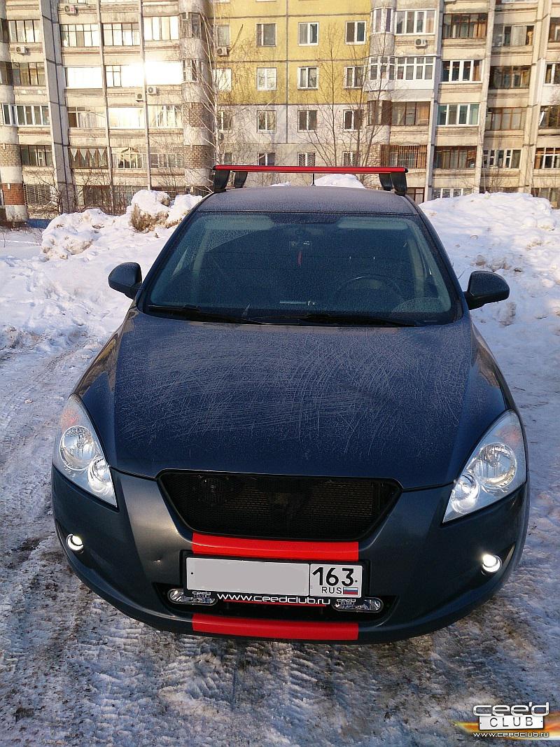

1. Снимаешь решётку. Нужна будет короткая крестовая отвёртка. В верхних углах иначе к саморезам не подлезть. Бампер я не снимал.
2. Выпиливаешь по периметру канта. Болгарином, полотном и т.д.
3. Шкуришь. Убираешь все заусенцы и неровности.
4. С обратной стороны, будет узкая прорезь практически по всему канту. На снятой решётке её видно. Туда вставляется сетка.
5. Аккуратно приплавляешь сеточку. Для надёжности можно залить ещё и термоклеем.
6. Красишь. Саму сетку, кстати, можно сразу купить чёрную, проще будет.
7. Наслаждаешься.

Можно мануал как такую решетку сделать?

На самом деле. Обе полоски от одного куска. Просто разница во времени поклейки больше полугода + верхняя чистая.

Красное это фотошоп?

Не, рамка тик в тик по верхней границе туманок.

рамка номера закрывает фонарики? Или это ракурс такой?
