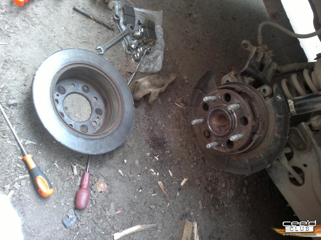

диск
Описание: Тормозные диски, обслуживание.

У меня тоже скоба раздвигающая колодки закисла,  только на левом колесе. Почистил, поставил на место и забыл :)

начал разбирать так как заклинил с одной стороны ручник. В подлокотнике если посмотреть там где он натягивается у меня было утянуто в одну сторону. Решил разобрать чуть-чуть, разобрал всё) скоба раздвигающая колодки закисла, всё смазал, суппорта тоже стороной не прошли, собрал, выставил ручник, настроил на 5 щелчков и всё. Более подробные фото есть, позже выложу.

Может в кадр не попало :D
AlexRT
Август 07, 2014, 04:16:15 am
Резьбового герметика также... скобу обратно ставить...
AlexRT
Август 07, 2014, 04:15:12 am
Человек пишет обслуживание... значит разбор, чистка, смазка. Теже направляющие, да и где колодки ручника соприкасаются с разводным механизмом, с тросиком ручника, промазываю графиткой. Меньше скрипов и тп. А помимо ключей ничего не видно. Вот и пишу ни смази ни очистителя не наблюдаю..
Alex007
Август 06, 2014, 23:16:27 pm
А где по вашему там должна быть смазка?
Август 06, 2014, 22:19:05 pm
За то видна ржа
AlexRT
Август 06, 2014, 21:23:10 pm
Ни смазки ни очистителя не видно))
