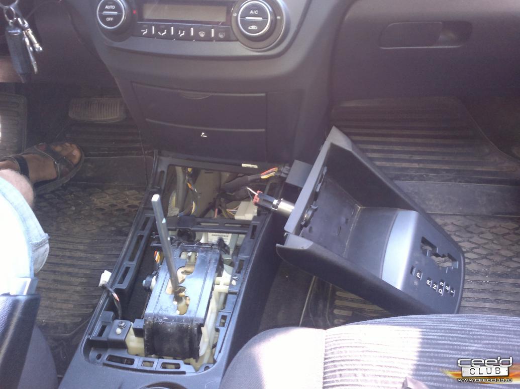

Описание: избавился от щелчков у рычага АКПП

Разбирать начал из за того, что при нажатии на педаль тормоза постоянно слышались щелчки. Снимается эта консоль очень просто, сначала ручку АКПП разбираешь, потом всю консоль вверх тянешь и   она снимается, держится только по краям, защелками. Далее заводишь авто, и внимательно смотришь на то, что щелкает. Я между этими "щелкунчиками" приклеил тоненький (примерно 2 мм) кусочек мягкого скотча. Теперь ничего не щелкает))
Antoshin
Август 07, 2014, 10:31:25 am
можно описание, как и что делать?)
