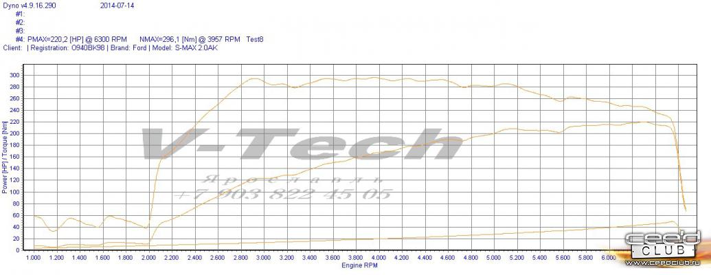

Ыкабуст и павершит
Описание: Не получилось снять с низов характеристики, т.к. павершит даже в ручном режиме скидывает передачи при резком нажатии на педаль газа, а на низких оборотах и при плавном. Поэтому только так.

Июль 16, 2014, 10:35:26 am
Почему почти...он просто ровный, если бы на графике не учитывалась потеря на трансмисию...график момента было бы ровным...из-за коррекции...график пополз вниз...
Gaid
Июль 16, 2014, 09:24:18 am
Здесь момент почти ровный во всем диапазоне оборотов - машина из-за этого и из-за плавной работы коробки едет как троллейбус )
PROlite
Июль 16, 2014, 07:49:44 am
По мне экологичность это отсутствие турбо ямы после 4000 об...тут ее нет... значит двиг не выдает как минимум 25% еще момента... в пределах 2000-4000 об.

Gaid
Июль 15, 2014, 18:41:06 pm
Там 222 л.с. на 6252 об/мин и 302,4 Нм на 4223 об/мин
У меня 220 л.с. на 6300 об/мин и 296 Нм на 3957 об/мин
Разница - это погрешность измерений. Провал у мондео по моменту до 4000 об/мин можно списать на павершит - он не дает педаль нормально прожать, так что как получилось у ребят, так и получилось. Максимальные мощность и момент от этого не меняются.
Gaid
Июль 15, 2014, 18:38:45 pm
Вот графики "настоящего" 240-касильного мондео:
До чиповки (меньшие значения) - это штатные 240 л.с. :)
Gaid
Июль 15, 2014, 17:45:48 pm
До чиповки нет 200, график один-в-один совпадает со штатный мондео 240 л.с.

Gaid
Июль 15, 2014, 15:27:07 pm
Третья линия - потери в трансмиссии. Попробую уточнить у хозяев стенда в чем они измеряются и как считаются ))
Yourij
Июль 15, 2014, 15:20:37 pm
А что означает третья (нижняя) линия на графике?
Yourij
Июль 15, 2014, 15:18:05 pm
Экологичность определяется, в первую очередь, коробкой.
Yourij
Июль 15, 2014, 15:17:20 pm
И тот, и другой агрегатируется с  6-ст. АКП PowerShift.
