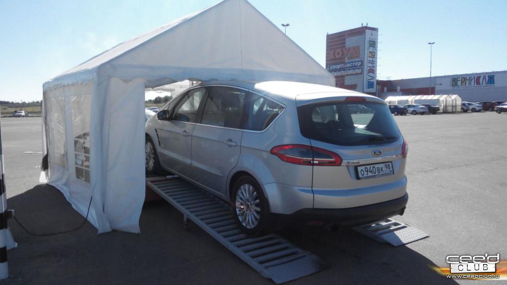

Все нормально с ПТС у меня - там 199 л.с. вообще )))
Мурзилка
Июль 15, 2014, 12:07:09 pm
Осталось занести эти данные в ПТС и не платить за 20 лошадок налог. Я думаю Октаху тоже можно уместить до 150 лс :D
DmIv
Июль 15, 2014, 11:32:03 am
М-да... Тогда трансмиссия у тебя имеет значение КПД, равное по мощности 220/240~0.92 . 8% на трение... впрочем, порядок похож. Ну, и Форд чуть привирает.

Хитрилы гребаные )))
А у гольфа на таком же стенде с колес снимали? Есть просто стенды, на которых со ступицы снимают - снимают колеса, вешают специальные "адаптеры" на ступицы и понеслась!
GSonik
Июль 15, 2014, 09:57:27 am
У Гольфа 4го мерили, все совпало +/- небольшое расхождение не считали.
Видимо от производителя зависит где он снимает показания))
На корейце боюсь даже представить степень расхождения)))

Завод заявляет мощность без навесного оборудования, т.е. несуществующую в природе.
Gaid
Июль 15, 2014, 09:14:27 am
Масло свежее - две тысячи км после ТО. Бензин - 98 G-Drive (обычно лукойл лью, просто не было заправки по пути по трассе). Шины норм. Вот мотор горячий, ехал 100 км примерно перед этим )

Оправданий куча...мобильный стенд, замеры горячего мотора...изношенные шины, старое масло в двигателе, бензин мешанина...:)
Gaid
Июль 15, 2014, 08:38:42 am
Неа, 220 л.с. и 300 Нм, а должно быть 240 и 340... Единственное оправдание форда - стенд измеряет мощность и момент с колес, а форд заявляет характеристики на валу двигателя )

и как? совпало с паспортными данными?
Gaid
Июль 15, 2014, 08:09:48 am
Измеряет мощность и крутящий момент )

Июль 14, 2014, 23:22:29 pm
Спереди крепится )
AlexRT
Июль 14, 2014, 23:02:10 pm
а чего его не закрепили?
