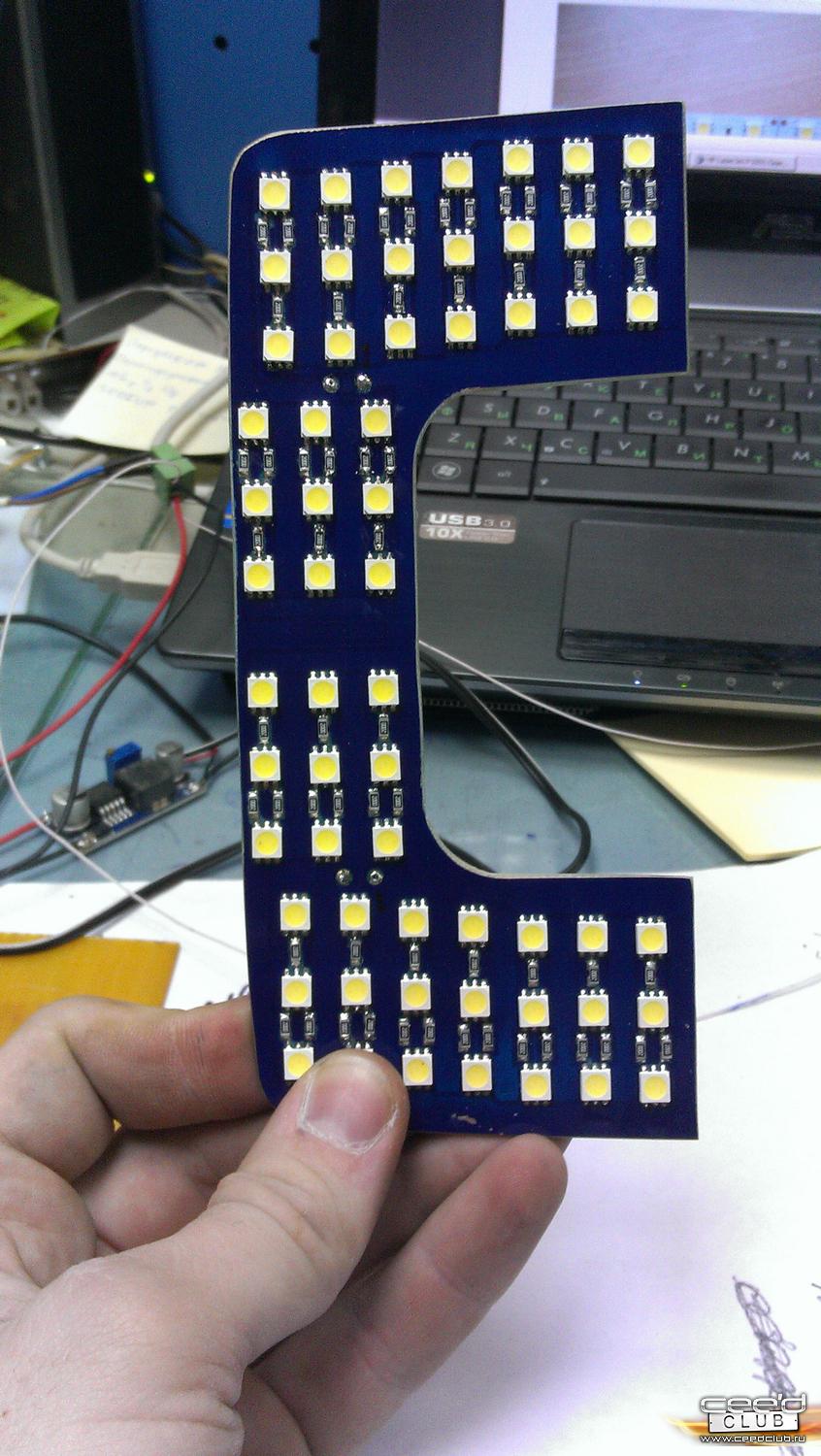

Подсветка салона
Описание: Новый штурманский свет :) Светодиоды 5050, на обратной стороне схема стабилизатора напряжения.

PIW2004
Январь 27, 2014, 19:34:22 pm
Использование стабилизатора убрало проблему того, что простые китайские светодиоды чуть светятся, когда освещение стоит в режиме Вежливый свет, там напряжение не полностью почему-то снималось и диоды чуууть светились, даже когда машина заглушена, приходилось в параллель баластное сопротивление паять, тут такова не надо.
PIW2004
Январь 27, 2014, 19:30:05 pm
Ярче чем штатные лампочки или диоды в штатный цоколь )))) Засчёт того, что сзади имеется регулируемый стабилизатор напряжения, можно отрегулировать яркость, кому как нравится, пока поставил на максимуме, вот тест на столе. http://youtu.be/C1O0yIzlgz0

PIW2004
Январь 27, 2014, 19:12:52 pm
Осваивал фоторезист, паяльную маску и прочее )))
PIW2004
Январь 27, 2014, 19:11:51 pm
Самоделка ))
