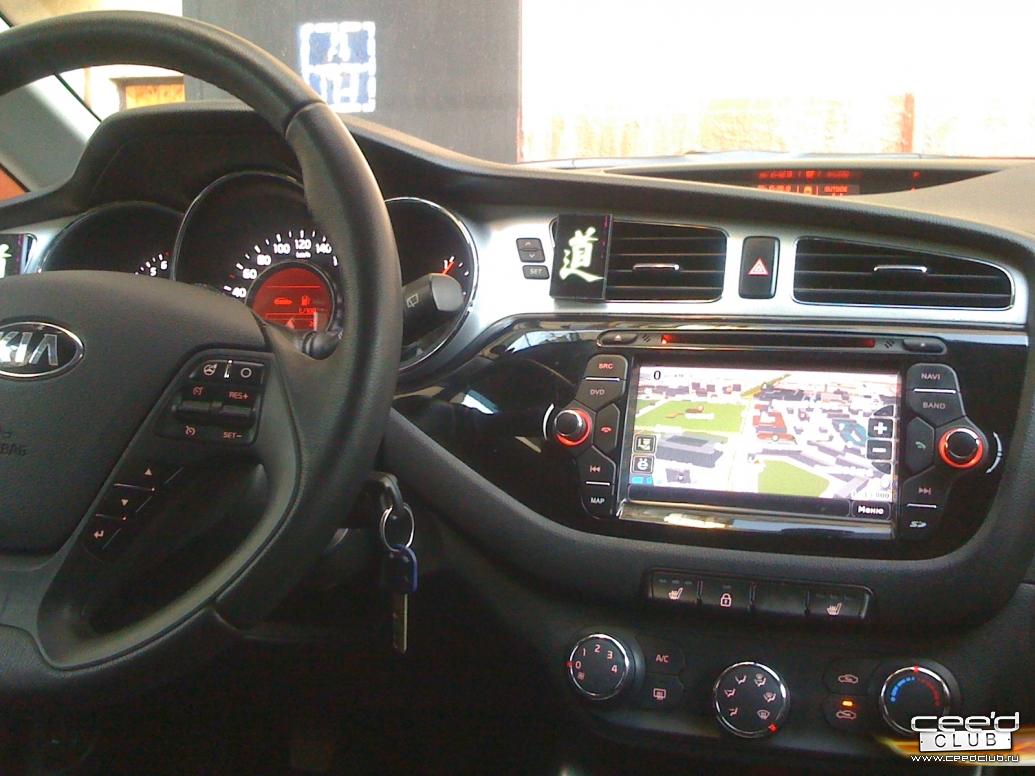

Описание: Поменял штатную магнитолу и избавился от проблем, чем заняться в пробках.....))))

Камеру заднего вида то же сам поставил и подключил, только не к ручнику, как должно быть правильно, а просто к магнитоле. включаю, когда действительно надо смотреть, что сзади твориться.
Очень удобно парковаться.. и парктроник на фиг...)
Cormilec
Октябрь 30, 2013, 16:46:04 pm
В гараже, за час поменял...
Купил за 18000. Есть место, не сочтите за рекламму: www.tishini.net
Колебался месяц, брать-не брать, а как же гарантия и разница в цене смущала, ведь в салоне предлагали, вместе с установкой, 45000 и тому подобное.... Победило любопытство к техническому прогрессу - взял.
Теперь наслаждаюсь... были некоторые сложности, но все решаемые, а именно:
1. Язык русский в меню.
После установки и первом включении язык меню был английский полмесяца ездил с ним. (Почитал форумы, поковырялся в Windows магнитолы, и о чудо.... сам радуюсь, что смог....)
2. Управление кнопками с руля.
То же нашел все в интернете, как это настроить и какие провода использовать.
3. Сама магнитола с другим разьемом питания.
Купил ISO переходник, как мне уже после сказали, что от Hunday i30 подходит.
Если будет нужна подсказка - помогу, что сам допетрил....))))
Вот как-то так.....)
