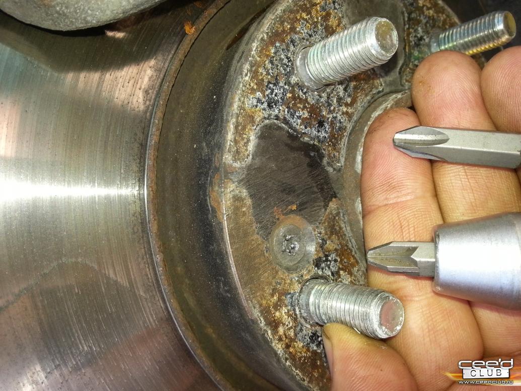

Болт

1.5 года, 40т.км. диски 23 мм.
Вроде минимальная толщина 24.
Бить и отмачивать WDшкой буду после праздников уже.

хм,это все херня. На шпильки для страховки накручиваем гайки от косого удара. От прямого попадания шпилька может вылететь %)
далее берем молоток и бъем в диск где винт. Потом маленьким зубильцем всё откручивается. Это обычная ситуация. Либо отсверливаем шляпу. Винты можно не ставить назад

ВДэшка в помощь, хотя уже поздно, сверло поможет

сколько пробег? сколько лет авто?
