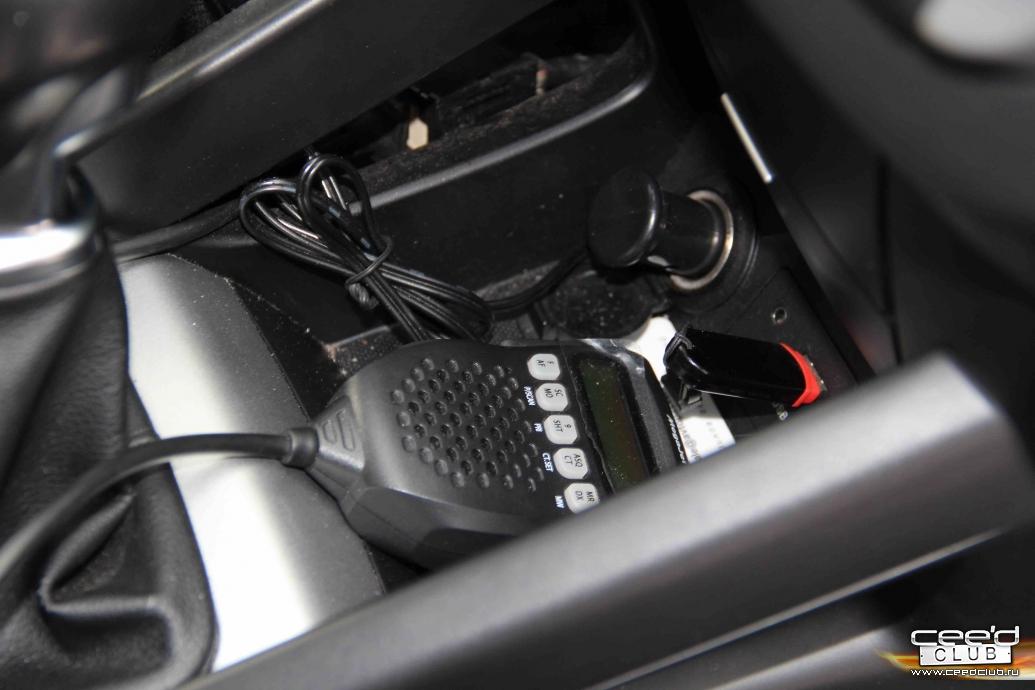

тангета
Описание: управление радиостанцией осуществляется с тангеты, а сама радиостанция установлена в багажнике

радиостанция megajet mj-555, описаний в инете много,
http://www.radioscanner.ru/files/megajet/file12074/ мануал на русском
антенну влепил на крышу багажника, а сама радиостанция в багажнике, мои фото посмотрите, я там все выложил.

расскажи подробнее что за станция и как все это работает??? антенну куда влепил?

меня очень устраивает, я ее купил из-за того, что не хотелось ни где дырки делать для крепежей р/станции, а так она стоит в багажнике, шнурок от тангетки к р/станции брал обычный сетевой шнур (витая пара), в комплекте есть но он коротковат оказался, чтобы содержимое багажника не слушала мат дальнобойщиков в р/ст вставил пустой разъем 3,5 мм, теперь звук только в тангете, громкость регулируется! Вывод - очень удобно при цене в январе 2012 года 4980р. сейчас я думаю дешевле!
