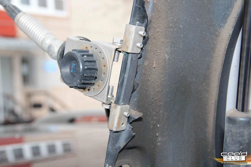

кронштейн
Описание: кронштейн крепежа антенны от радиостанции 2

shcolov
Апрель 13, 2013, 20:28:44 pm
Это еще большой вопрос, кто брызгает? я просто пытался СПЕР УМНЫМ объяснить такая установка антенны ДОПУСТИМА! А "обосрать" можно все, что угодно!!!
dmvivanov
Апрель 13, 2013, 17:48:56 pm
Не надо слюнями брызгать. Я тут вообще никого не учу, просто в двух словах мягко охарактеризовал увиденное.
shcolov
Апрель 12, 2013, 20:24:10 pm
КСВ 1,1 максимум 1,2 ПОСЛЕ УСТАНОВКИ!!!
dmvivanov я так понял Вы типа Сен-сея в мире связи, так возникает вопрос как же это вы снизошли до моих фото, может ВЫ и привыкли СВОИМИ соплями все крепить, а здесь закреплено надежно!!! КСВ в норме, лично проверял!!!
Remove Это не изолента, а виниловая пленка (но это я так к слову) мне свой сид было жалко дырявить, сделать массу можно и по другому ПО ЭТОМУ могу дать совет, берете провод и от кронштейна тяните к кузову (такой метод допустим) и совсем не обязательно дырявить авто в середине крыши, находясь в московской области слушать Краснодар (к примеру) не нужно!!!
dmvivanov
Апрель 08, 2013, 12:45:29 pm
А о каком КСВ вообще можно говорить в данном случае? Антенны можно сказать нет, всё остальное на "соплях"...
Remove
Апрель 08, 2013, 08:28:47 am
Ммм...дя, судя по подложенной изоленте, массы тут вообще нет. Да и как я написал в комменте к другой фотке, установка на крышку багажника совсем не гуд.
Антенну настраивали после установки? Какой КСВ получился?
