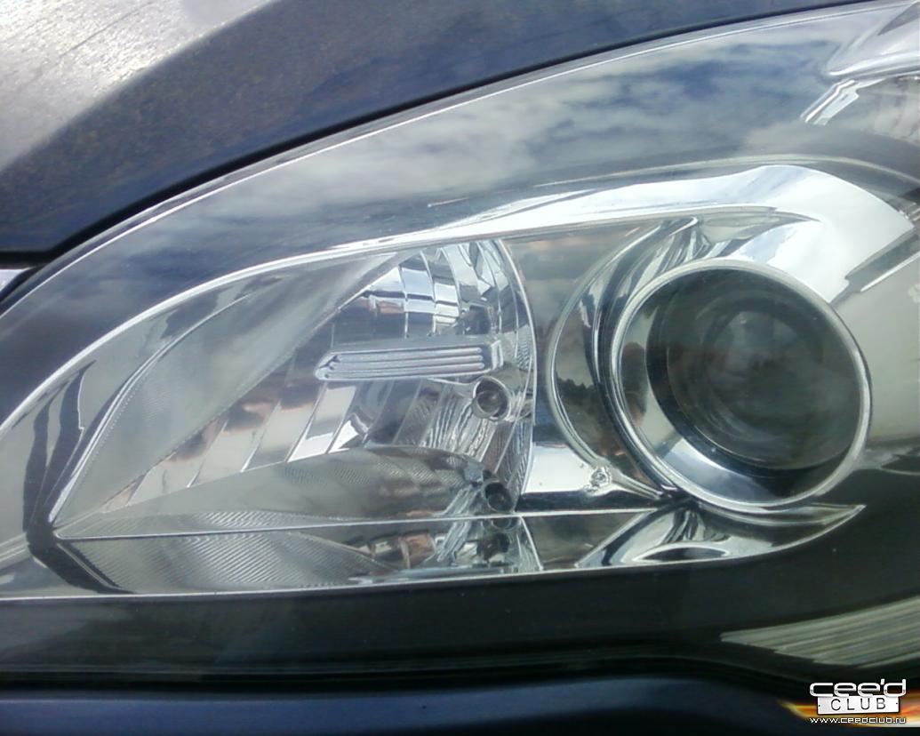

Описание: Недавно обнаружил.Пробег 44600км, на 32000 км перегорела одна лампа, заменил сразу на 2-х фарах на лампу Н-7, 55 Вт, Bosch. Правая фара нормальная, а на левой фаре появилась какая то "блямба", напротив линзы ближнего света, на скол от камня не похожа. Что это такое?

да проходили это уже. Полюбому из за лампы оплавилось

Если посмотреть на фото, то на защитном пластигласе, напротив центра линзы пятно, вот от чего оно появилось? Пробовал сегодня на куске от фары(случайно в гараже завалялся) затушить окурок, пятно остаётся, но совсем другое.Сегодня заезжал к ОД, он пытался отфутболить, хотя признал, что расплавилось от температуры, хотел сказать, что лампа там была большой мощьности, но там была лампа Н7, 55Вт. Подожду офицального ответа.
