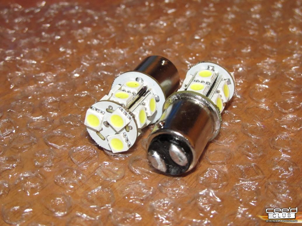

Описание: Теперь со вспышкой. Отдал по 100 р за штуку прямо из Китая

По поводу желтизны я сам волнуюсь, надеюсь на что стекло на FL отфильтрует, поставлю, посмотрю, не понравится, закажу красные, но чуток другие, за 33$ но тоже на 7W

Я уж думал, что давно реле поворотов чисто электронное. Надо бы посмотреть по схеме. А лампочки посмотрел у FADII... Да уж, больше штуки платить - не, жаба давит. Да и у них свет супер белый, пудет через красное стекло желтовато.

vlad123, 1 - эти лампы в габариты и стоп. 2- при чем сопротивление и реле-прерыватель? 3- У Сида в подсветке салона обычные лампы накаливания.

в поворотнике они скорее всего будут не корректно работать.
Сопротивление их ниже, так что будет мигать очень часто - типа перегорела лампочка.

Вот, себе заказал, правда у меня FL

3
 реально, в микроскоп смотрел

Сколько кристаллов в одном диоде? такое чувство, что по одному...

Диоды - это же современный источник света. Во-первых, маленькое потребление. У этих лампочек замерял - всего 150 мА при полной яркости. А обычная лампочка в стопах - 21 канделл = 21 ватт, Ток=21 ватт/13,8 вольт итого 1,5 ампера. Есть разница? Да что я , читайте сами:http://ru.wikipedia.org/wiki/Кандела. Там таблица есть, в ней пишут, что при мощности 1 ватт, светодиод излучает в 250 раз больше света, чем лампа накаливания. (зависит, конечно от марки светодиода). Во-вторых, срок службы светодиода в 1000 раз дольше. В-третьих, нет инерционности при включении и выключении. В Четвертых, светодиоды практически не чувствительны к режиму вкл.-выкл.

Эти конкретно светят холодным белым, поэтому вперемешку с красным стеклом получается чуть сжелта, не очень понравилось. Да и яркость меньше, чем у родных ламп на 21 cd. Зато днем видно лучше, наверное из-за монохромности свечения диодов. Попробую еще заказать теплый белый, может он по-интереснее будет светить. А эти в поворотники задине поставлю.

если про припой, то это я их разбирал, от цоколя отпаивал, посмотреть какой ограничивающий резистор стоит.

Их на коленках штоль собирали?
