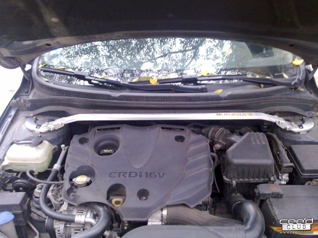

Распорка
25
Описание: 2.0 CRDi

Я себе такую же поставил. Грамотная вещь, сделана очень хорошо. И действительно, кстати, как будто сверчки ушли из торпеды :)

Колючкин, конечно установка чего-то даст.
Например автор фотографии ранее писал - "свечки" из торпеды пропали. Вполне себе результат.

то есть установка растяжки на сид априори ничего не даст,да? %) и при чем здесь разгон до сотни менее 5-и секунд?! Uugh, я в принципе понял твою позицию - если это не сделали на заводе,то оно на х ненужно. Теоретик и консерватор ... Ну а фраза : Потому, что Сид - бюджетное корейское авто. Предназначенное для умеренной повседневной эксплуатации по дорогам общего пользования* только подтверждает это

Колючкин, я вот как раз про это и говорю.
Усиление кузова на авто которое делает сотню за менее чем пять секунд понятно и логично.
Усиление кузова на авто, которое которое участвует в состязаниях, где стоит задача доехать быстрее всех невзирая на потери понятна и логична.
Напротив установка усилителя в Сиде на время прохождение сотни с места не влияет никак, и лучше, даже относительно вполне урбанистической трешки бмв, Сид ехать не будет.
Потому, что Сид - бюджетное корейское авто. Предназначенное для умеренной повседневной эксплуатации по дорогам общего пользования.

не правильно выразился :)  на рамном авто вся подвеска располагается на раме и смысла установки распорки именно на кузов нет.

но но но)
рамные авто имеют жесткость кузова на скручивание обычно меньше чем авто с несущим кузовом :)

Uugh,кузов гуляет на любом авто. Исключение рамные авто. Ну и кабриолеты и спорт-кары аля ауди р8-ламборджини. И судя по твоим мышлениям,те именитые производители,которые с конвеера ставят распорку передних стоек,просто не в состоянии обеспечить жесткость кузова,так?! А вот корейцам это удалось %)
П.С.
На вазе,так же как и на сиде,стакан это часть брызговика
dimsx,никто не хает вазы. У меня от 2114 остались только положительные эмоции. После манипуляций с подвеской автомобиль преобразился до неузноваемости. Но в стоке она не айс

Колючкин, вы совершенно правы Сид, если в нормальном состоянии (не кривой и стаканы не гуляют) значит и распорка не особо нужна.
Если у вас по другому до такой степени что потребовалась ставить распорку примите мои искренние соболезнования.
gena_t Насчет "сверчков" - неожиданный поворот событий. Согласен плюс. Но решать этот вопрос установкой распорки под капотом ээээ.... странно как-то. Решение любой проблемы должно быть адекватным по цене и средствам. IMHO.

Uugh,как может распорка поспособствовать улучшению управляемости,если "стаканы" гуляют и машина кривая?! %)

в стоке 305,сейчас не мерял ...
Ну а распорка .... зато "сверчки" из торпеды убежали... уже +

РС: А распорка у меня на предыдущем авто стояла.  Стакан колхозно правленный предыдущим хозяином от складывания уберегла.  А вот на качество управления никак не повлияла. ;-)

Все кто сомневаются в пользе распорки - установите ее на свое авто и развейте свои сомнения. Не пробовав - не стоит рассуждать %)

Да, конечно стойка амортизатора. %)
Спасибо за замечание.

стойка стабилизатора)))

Распорка держит "стакан" в котором расположена стойка стабилизатора. На ВАЗах (старых Фордах, Мерседесах, Фиатах, Опелях, Вагах(?) ) "стакан" именно что конструктивно стакан, который в нижней части крепится к подкрылку. Пока машина новая и пока ее (машину) используют по прямому назначению усилять ничего не требуется.
С возрастом (или в результате деформаций после ДТП) стаканы имеют свойства уползать внутрь. Один из вариантов решения проблемы - закрепить стаканы распоркой и оставить для последующей фиксации в таком положении.
На Сиде стакан является частью подкрылка, т.е. конструкция изначально более крепкая.
Плюс деформации кузова свойственные авто почтенного возраста еще не про Сид.
Плюс в нижней части стойка закреплена на рычаге, который в свою очередь крепится к жесткому подрамнику.
Т.е. "гулять" до такой степени что надо укреплять нет необходимости.
Поэтому единственная ценность такой детали - красивый лейбл на штанге. Девченки заценят.
PS: Да, Сид - совсем не гоночная машина.

Автору респект. Хорошая распорка :)

Почему нет смысла? Рулежка четче не становится или Сид - не гоночная машина?

Смысла в установке распорки на Сид нет никакого. Ну разве что фото сделать.
